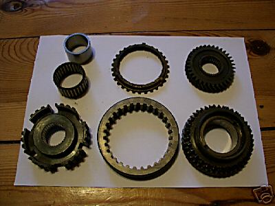

Messaggio25-10-2006, 14:07    Oggetto: lungo 5. Prestazioni insufficienti: cosa fare? Cita
SOLO 185 EURO???
Dove hai trovato qualcosa di così economico?
Certo, posso elencare di nuovo le parti principali.
2 ingranaggi.
Anello di sincronizzazione.
Guaina di connessione.
2 penne.
In questo caso, supero i 300 euro.
BlauBaer
Messaggio25-10-2006, 14:08    Oggetto: lungo 5. Prestazioni insufficienti: cosa fare? Cita
stop stop stop
Ho speso 185 euro solo per le due ruote dentate. Non ho sostituito nient'altro... perché dovrei cambiare anche le altre parti?
Iscritto il: 13/03/2003
Messaggi: 10121
Località: in der Werkstatt
Messaggio25-10-2006, 14:33    Oggetto: lungo 5. Prestazioni insufficienti: cosa fare? Cita
Va bene anche il resto? / Va bene anche le altre cose?
Pensavo che, a causa di un numero diverso di denti, l'ingranaggio fosse completamente diverso (con un diametro diverso) e che, di conseguenza, l'anello di sincronizzazione e altri componenti non fossero compatibili.
Ci siamo divertiti molto con il T4, tanto da volerlo "svernare" per un lungo periodo.
 Dimensione file:  26.61 KB
 Visualizzato:  13284 volte
BlauBaer
Messaggio25-10-2006, 14:42    Oggetto: lungo 5. Prestazioni insufficienti: cosa fare? Cita
No... tutto è tornato a posto... abbiamo davvero sostituito solo gli ingranaggi.
avevo pensato anche prima se cambiare subito il cuscinetto a rulli...ma non importa...lo faccio quando inizia a fischiare icon_smile.gif
Devi sostituire tutto questo nella tua T4? È strano, visto che gli ingranaggi provengono da un cambio di una T4. Beh, non c'è bisogno di capirlo.
L'ingranaggio stesso è diverso solo per il diametro rispetto al secondo ingranaggio che deve essere sostituito.
dove si trova la icon_cool.gif corona di sincronizzazione, tutto è come prima. almeno, per me, tutto funziona ancora perfettamente .
