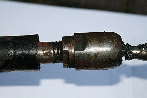

Extra für Rainer ..... Schnell ins Lager, ein Lenkgetriebe aus dem Regal genommen und Bilder gemacht icon_wink.gif
Ist doch das einfachste von der Welt. icon_wink.gif Habt ihr so was nicht im Regal liegen??? icon_mrgreen.gif
Auf dem Bild müsste es eindeutig zu sehen sein.

mullemaus
Beitrag10-12-2006, 17:27    Titel: Spurstange Golf 2 Zitieren
Schon lange her, aber waren die Kontermuttern nicht nur beim Go1 verbaut?

vielen Dank für die Tipps! nachdem ich ein biss das Fett weggewischt hab' und die Manschette ganz zurück geschoben habe, war da plötzlich eine Kontermutter icon_cool.gif
