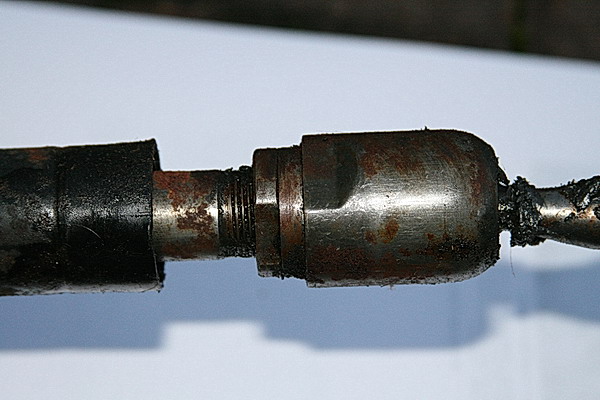

Specifico per Rainer... Velocemente in magazzino, ho preso un servosterzo dallo scaffale e ho fatto delle foto icon_wink.gif.
È una cosa semplicissima. icon_wink.gif Avete qualcosa del genere in magazzino? icon_mrgreen.gif
Sulla foto, dovrebbe essere chiaramente visibile.

mullemaus
Messaggio10-12-2006, 17:27    Oggetto: Barra di Traccia Golf 2 Cita
È la cosa più semplice del mondo. icon_wink.gif Non avete qualcosa di simile in magazzino??? icon_mrgreen.gif
Nell'immagine, dovrebbe essere chiaramente visibile.
Si vede anche bene la controdado icon_wink.gif.
È passato molto tempo, ma le controdadi non erano montate solo sul modello Go1?
