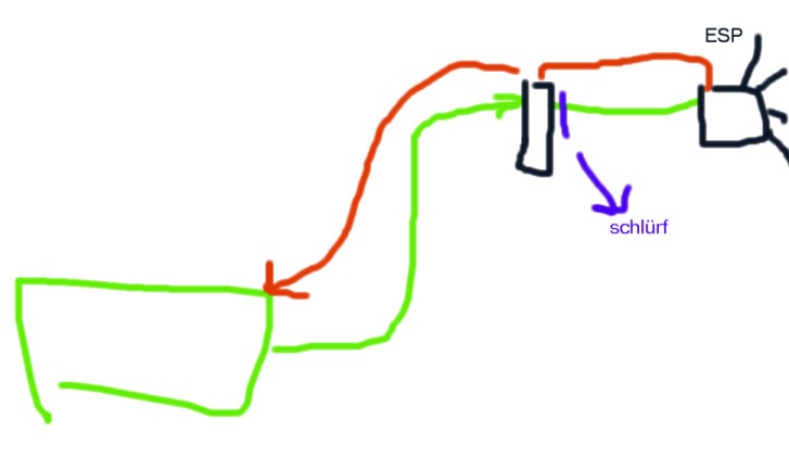

Beitrag07-02-2007, 12:49    Titel: Deutliches Schluerfen am Vorlauf Zitieren
Ich hab nochmal nachgedacht:
Der Wagen ist kalt, also leitet das Ventil den Ruekluaf der Pumpe direkt wieder in den Filter:
Wir haben dann also einen geschlossenen Bogen OBERHALB des Tanks.
Klar, wenn ich den oeffne, schluerft es.
Der Diesel fliesst dann durch den Vorlauf Tank-Filter zurueck in den Tank.
Muesste also alles ganz normal sein.
 Dateigröße:  19.91 KB
 Angeschaut:  1566 mal

EIn Bild sagt mehr als tausend Worte!
Beitrag07-02-2007, 13:45    Titel: Deutliches Schluerfen am Vorlauf Zitieren
Ich bin auch maechtig stolz auf die schematisch passende Darstellung der ESP icon_smile.gif
