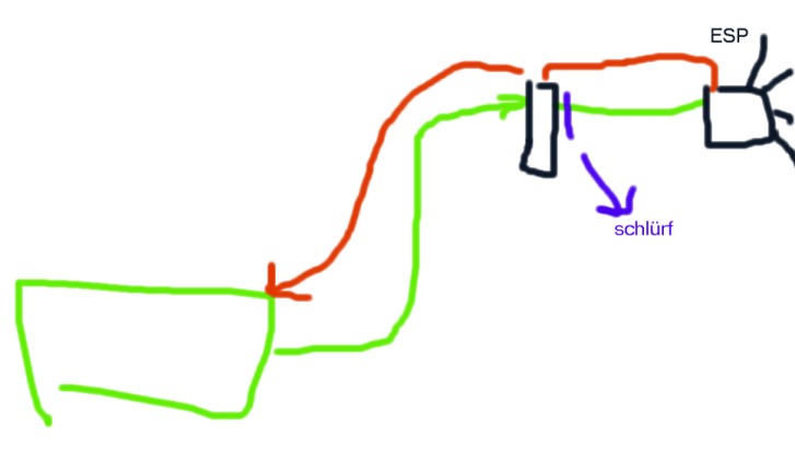

Messaggio07-02-2007, 11:49    Oggetto: Schluerfen: Guida completa e approfondita Cita
Ho riflettuto ancora una volta:
L'auto è fredda, quindi la valvola devia il flusso di ritorno della pompa direttamente nel filtro.
Abbiamo quindi un arco chiuso SOPRA il serbatoio.
Certo, se lo apro, fa un rumore.
Il gasolio, dopo essere passato attraverso il filtro del serbatoio, ritorna nel serbatoio.
Dovrebbe quindi essere tutto nella norma.
 Dimensione file:  19.91 KB
 Visualizzato:  1581 volte
Tradotto il 12-10-2026, 11:58.

Messaggio07-02-2007, 12:38    Oggetto: Schluerfen: Guida completa e approfondita Cita
Un'immagine vale più di mille parole!
Tradotto il 12-10-2026, 11:59.
Iscritto il: 13/03/2003
Messaggi: 10121
Località: in der Werkstatt
Messaggio07-02-2007, 12:45    Oggetto: Schluerfen: Guida completa e approfondita Cita
Sono anche molto orgoglioso della rappresentazione schematica che si adatta perfettamente all'ESP icon_smile.gif.

Messaggio07-02-2007, 13:14    Oggetto: Schluerfen: Guida completa e approfondita Cita
@MartinVisualizzazione profilo: Martin
Divertimento.
Probabil sei un tecnico disegnatore in una grande azienda che produce impianti completi per la fornitura di gasolio, con filtri e sistemi di ritorno, e vuoi far capire qualcosa in modo indiretto, vero? icon_lol.gif
