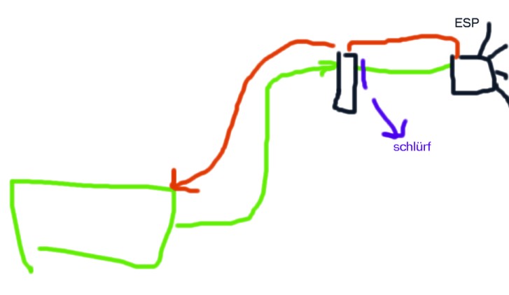

Ich hab nochmal nachgedacht:
Der Wagen ist kalt, also leitet das Ventil den Ruekluaf der Pumpe direkt wieder in den Filter:
Wir haben dann also einen geschlossenen Bogen OBERHALB des Tanks.
Klar, wenn ich den oeffne, schluerft es.
Der Diesel fliesst dann durch den Vorlauf Tank-Filter zurueck in den Tank.
Muesste also alles ganz normal sein.
 Significant drop in inflow
 File size:  19.91 KB
 Viewed:  1566 times
Herr Antje
Joined: 01/18/2006
Posts: 1547
Location: Nahe Tübingen
Post07-02-2007, 12:55    Subject: Significant drop in inflow Translating...
[Translating...]
OK, einverstanden. So hab ich es gemeint.
Jetzt klären wir dann noch, was wäre wenn es bei ein PD mit Vorförderpumpe schlürft new_tomato.gif Sorry icon_wink.gif

Joined: 02/27/2003
Posts: 5886
Post07-02-2007, 13:38    Subject: Significant drop in inflow Translating...
[Translating...]
EIn Bild sagt mehr als tausend Worte!
Joined: 03/13/2003
Posts: 10121
Location: in der Werkstatt
Post07-02-2007, 13:45    Subject: Significant drop in inflow Translating...
[Translating...]
Ich bin auch maechtig stolz auf die schematisch passende Darstellung der ESP icon_smile.gif
