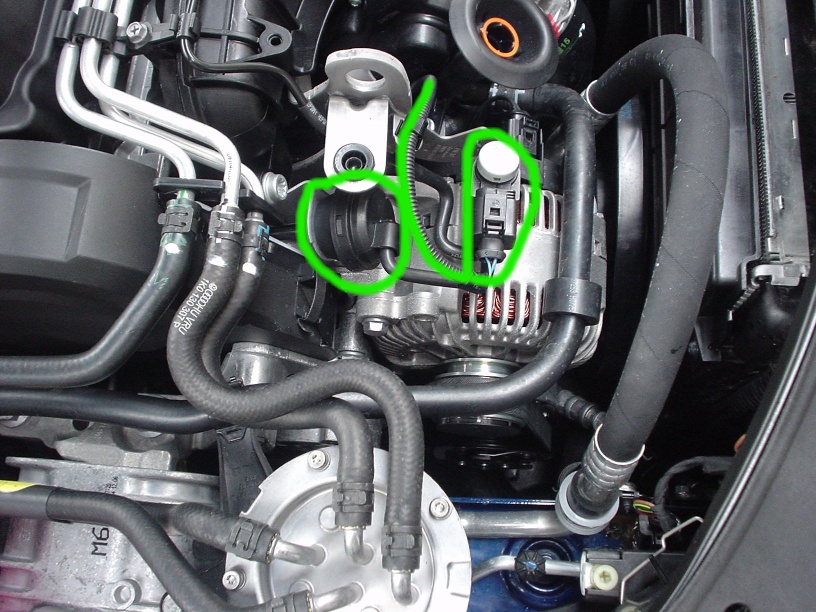

HI,
schon wieder ein Raetsel:
Was macht das gruen umrandete Ventil am BMR ?
Das Foto ist am rechten Kotfluegel stehend gemacht. Die Arbeitsstange des Ventils geht irgendwo an die Saugbruecke oder deren Naehe ...
 Druckventil am BMR Motor.
 Dateigröße:  205.79 KB
 Angeschaut:  20145 mal

Ungeschickte Gegenfrage:
Dein BMR sollte doch ein Schaltsaugrohr haben, oder?
http://www.tuneline.at/news/images/2005_2l_tdi/bild4.jpg
http://www.tuneline.at/news/detail.asp?start=99
Beitrag20-02-2007, 0:32    Titel: Was macht dieses Ventil am BMR Zitieren
Hab ich mir fast gedacht, nur war ich mir, warum auch immer, sicher, dass er keins hat.
danke

Hallo Leute,
die BMR haben alle einen AGR-Kühler........
das Schaltsaugrohr wird im Teillastbereich benötigt um einen besseren Drall der Ansaugluft zu gewähren.
Das Ventil ist für das Schaltsaugrohr..............
So wie es scheint, haben nicht alle 16V TDIs ne Schaltklappe. Der BKD hat zumindest keine, wie SSP 316 verraet.
