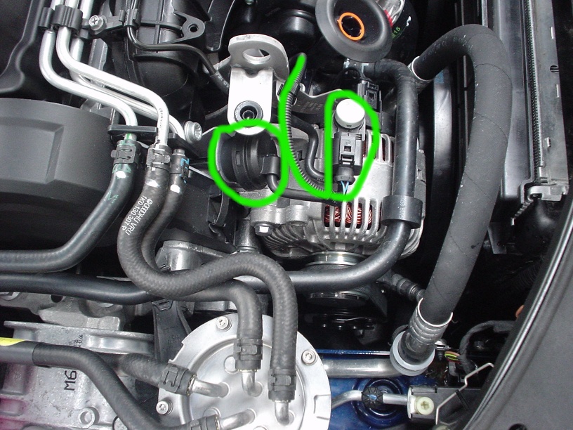

Di nuovo un indovinello:
Qual è la funzione della valvola contrassegnata con un bordo verde sul BMR?
La foto è stata scattata con la macchina posizionata sul parafango destro. L'asta di comando della valvola sembra collegarsi a qualche punto del collettore di aspirazione o nelle sue vicinanze...
 Druckventil am BMR Motor.

Domanda maldestra:
Il tuo BMR dovrebbe avere un collettore di aspirazione, giusto?

L'avevo quasi immaginato, ma per qualche motivo ero convinto che non ne avesse uno.

Non ero sicuro nemmeno io, ma le foto di Tuneline si adattavano così bene alla tua auto... Così ho dovuto chiedere.

Qualcuno sa quando si attiva l'interruttore del collettore di aspirazione?

Il tuo motore ha un sistema di ricircolo dei gas di scarico (AGR)? Ho sentito dire che i motori con iniettori piezoelettrici non hanno più il sistema AGR.

Ciao a tutti,
Tutti i modelli BMR sono dotati di un radiatore per il ricircolo dei gas di scarico (AGR).
Il collettore di aspirazione a geometria variabile è necessario nella zona di carico parziale per garantire una migliore turbolenza dell'aria in ingresso.
La valvola è per il collettore di aspirazione.
Per tornare alla domanda sul perché utilizzare tubi di aspirazione in plastica, per ridurre il peso e i costi...
Martin, perché non chiedi semplicemente in privato? Sai già il motivo...

Sembra che non tutti i motori TDI a 16 valvole abbiano il selettore di marcia. Il motore BKD, almeno, non ce l'ha, come indicato nel documento SSP 316.
Ciao...
Forse le macchine hanno una diversa curva di coppia? Oppure potrebbe dipendere anche dalla potenza; a 4200 giri al minuto, il motore eroga la sua massima potenza, e per quel piccolo diametro delle valvole, sono necessarie fasature aggressive, che richiedono un buon effetto Venturi a bassi regimi. Potrebbe anche essere correlato alla classificazione delle emissioni/al peso del veicolo e simili?
