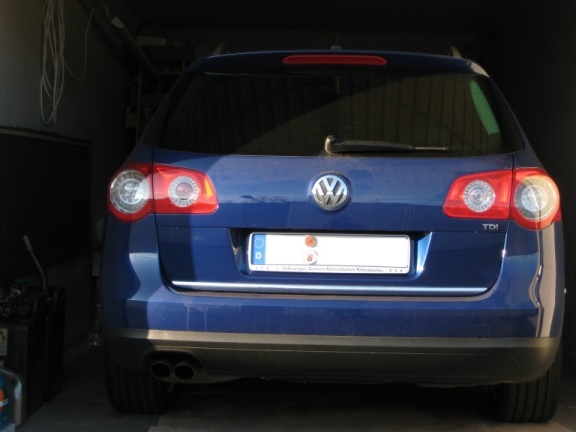

... und ich wuerde sagen, man kann es erkennen.
Ich hab die Schriftzuege "PASSAT" und "2.0" abgemacht:
- mit einem Bindfaden die Schaumstoff-Pads zwischen Lack und Chromsymbol durchgesaegt
- die Passat-Pads liessen sich dann sehr gut vom Lack abziehen, weil sie in sich extrem elastisch und haltbar sind. An einer Ecke geloest konnte man sie fast am Stueck abziehen
- die 2.0-Pads klebten wie Sau und es war ewiges Gepiedel
- dann alles mit Terpentin von Kleberresten befreit
(jetzt haette ich gesagt, man erkennt noch Umrisse)
- nochmal alles mit Haushaltsreinger-Wasser abgewaschen
- mit Hartwachspolitur poliert
Aus normaler Entfernung erkennt man nichts mehr. Macro Bilder folgen...
Nur das TDI steht jetzt sehr weit rechts verlassen und alleine.
Evtl. kommt es auch noch weg ... und dann in chrom dunkel zwei "PASSAT", die dann aber zu "PS SATT" umgestellt werden

Hab mich vertan,
man sieht NIX von den entfernten Symbolen.
Was man aber spuert, ist ein deutlicher Unterschied zwischen "nur gewaschenen" Teilen der Heckklappe und den polierten Stellen. (Ich hatte nur gerade die Stuecke poliert, wo auch wirklich die Symbole waren).
und so siehts aus (soll ich das TDI auch noch wegmachen)

also so:
(ist retouchiert)
