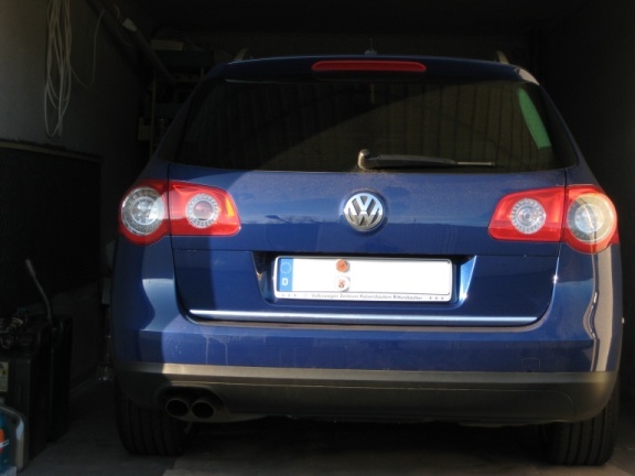

... e direi che si può riconoscere.
Ho rimosso i caratteri "PASSAT" e "2.0".
- Con un filo da taglio, tagliare i cuscinetti in schiuma che si trovano tra la vernice e il simbolo cromato.
- I cuscinetti Passat si sono rivelati molto facili da rimuovere dalla vernice, grazie alla loro estrema elasticità e durata. Una volta staccati da un angolo, si potevano quasi rimuovere interi.
- I cuscinetti 2.0 aderivano come se fossero incollati e richiedevano una pulizia costante.
- poi, ho rimosso tutti i residui di colla con della trementina.
(ora avrei detto che si possono ancora riconoscere i contorni).
- tutto è stato lavato di nuovo con acqua e detergente per la casa.
- lucidato con cera dura.
Da una distanza normale, non si distingue più nulla. Seguiranno le foto macro...
Solo il TDI si trova ora molto a destra, abbandonato e solo.
Potrebbe anche essere eliminato... e poi, in colore cromato scuro, ci sarebbero due "PASSAT", che però verrebbero modificati in "PS SATT" icon_smile.gif.

Mi sono sbagliato.
Non si vedono affatto i simboli lontani.
Ciò che si nota è una chiara differenza tra le parti del portellone "semplicemente lavate" e le aree lucide. (Avevo appena lucidato solo le parti dove erano presenti i simboli).
E così è. (Dovrei anche rimuovere la sigla TDI?)

Martin, per favore, cambialo, sembra così orribile.

Certo, ecco la traduzione:
"Quindi, così:"
(è stato ritoccato)
