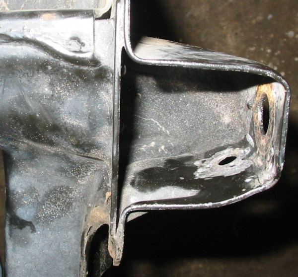

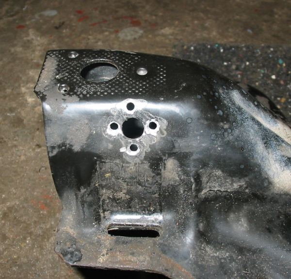

die Gewinderparatur hat funktioniert. Der Aggregateträger läßt sich wie vermutet relativ gut ausbauen. Um die beschädigten Gewindestücke zu entfernen habe ich die Stützhülse der Befestigung vom Aggregatträger herausoperiert. Mit einem Dremel muss man dazu nur die 3 vorderen Presspunkte abschleifen, dann läßt sich die Hülse herausziehen. Die beschädigten Gewindestücke lassen sich mit einem Meissel oder stabilem Schraubenzieher leicht herausmeisseln, denn sie sind nur angepunktet.
Als Ersatz habe ich aus 18er Rundmaterial zwei Gewindebuchsen M8 ca. 10mm lang gedreht. Zum Einschweissen habe ich um die Bohrung 4 weitere 4mm Löcher gebort und angesenkt. Von oben kann man die neue Hülse nun wieder sauber anpunkten. Zur Sicherheit habe ich sie auch noch von hinten ein wenig angeschweisst. Nun muss die Stützhülse wieder eingesetz und ebenfalls leicht angepunktet werden.
Ein Tipp noch zur Vermeidung dieser Reparatur. Beim Stabigummiwechsel muss man peinlich genau auf Sauberkeit achten. In der Bohrung samelt sich leicht Dreck, denn man schnell mit ins Gewinde dreht. Eventuell mit Luft ausblasen oder Bremsenreiniger verwenden (natürlich nicht unbedingt an die Gummiteile gelangen lassen. Die neuen Schellen, die man beim Wechsel austauschen soll, sind in der Schraubenbohrung nicht ganz rund. Hier sollte man mit der Rundfeile nach unten etwas nachhelfen. Sonst läßt sich die Schraube nur sehr schlecht ansetzen. Die neuen Schrauben haben vorne einen Anschliff (ich vermute, dass sich Dreck etwas beiseite schiebt). Wenn man die Schraube einmal verkantet angesetzt und schraubt, ist das Gewinde der Schraube hinüber. Dann sollte man am besten ein Ersatzexemplar bei der Hand haben. Ansonsten beschädigt man den Rest des Gewindes auch noch und muss wieder von oben zu lesen anfangen icon_wink.gif.

Sieht gut aus. Ich dachte, dass Profil wäre geschlossen, deshalb mein Vorschlag, das Gewinde von aussen zu ersetzen. So ist es natürlich noch besser und die Statik ist ebenfalls nicht eingeschränkt.
