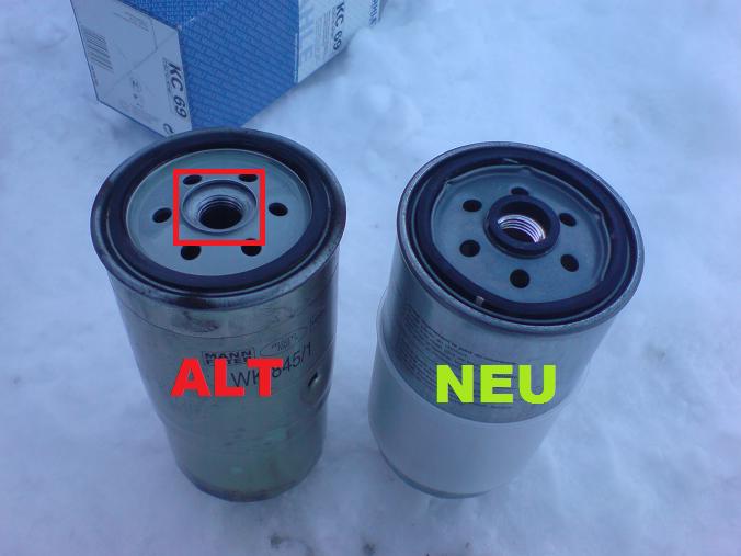

So ..... war dann heute mittag beim Teiledealer und habe einen Dieselfilter, ein Rückschlagventil und einen Meter Kraftstoffleitung erworben.
Beim Einbau der o.g. Teile ist mir folgendes aufgefallen:
- die verbauten Rücklaufleitungen waren ziemlich hart und an den Enden schon leicht rissig (größere Schäden waren aber erstmal nicht zu erkennen)
- das auf dem Filter sitzende Rückschlagventil schien noch das originale gewesen zu sein, also flockige 14 Jahre alt
- und als "Highlight" habe ich festgestellt dass beim montierten Dieselfilter die innere Dichtung gefehlt hat (siehe angehängtes Bild) ..... könnte das allein die Probleme ausgelöst haben? icon_question.gif
Erstaunt hat mich die Tatsache, dass der Wagen nach der Montage aller Teile SOFORT ohne Mucken gekommen ist: So gut ist er noch nie angesprungen seit er sich in unserem Besitz befindet. Obwohl ich den Filter randvoll mit Diesel gemacht hatte war ich davon ausgegangen dass ich erst wieder lange leiern müsste um alle Leitungen zu füllen.

DieselBär30x
Avatar-DieselBär30x
Mitglied seit: 17.01.2008
Beiträge: 3560
Wohnort: München & Passau
Beitrag28-12-2010, 19:38    Titel: 2,5 TDI (AEL) im Volvo 850 --- extreme Startschwierigkeiten Zitieren
Servus Feinstaub!
Feinstaubkönig hat folgendes geschrieben:
- und als "Highlight" habe ich festgestellt dass beim montierten Dieselfilter die innere Dichtung gefehlt hat (siehe angehängtes Bild) ..... könnte das allein die Probleme ausgelöst haben? icon_question.gif ...
Bist Du Dir gaaaaanz sicher, daß die "fehlende" Dichtung nicht am DiFi-Halter UNTEN kleben geblieben ist?? Hast Du Dir das vor der Montage des neuen DiFi's (mit Spiegel) angesehen?!
Kann mir nämlich nicht vorstellen, daß jemand den Filter mit fehlendem inneren Dichtring einbaut. Daß der alte Dichtring hingegen am Halter kleben bleibt, geschieht sehr oft!

Beitrag28-12-2010, 19:42    Titel: 2,5 TDI (AEL) im Volvo 850 --- extreme Startschwierigkeiten Zitieren
sehr oft haben die Filter die Dichtung garnicht

Beitrag28-12-2010, 19:48    Titel: 2,5 TDI (AEL) im Volvo 850 --- extreme Startschwierigkeiten Zitieren
Mein erster Gedanke war nämlich auch das von Dir geschriebene ... aber da hing definitiv nix mehr.

Beitrag28-12-2010, 19:58    Titel: 2,5 TDI (AEL) im Volvo 850 --- extreme Startschwierigkeiten Zitieren
Held467 hat folgendes geschrieben:
Komisch, ich kenn die nur mit - aber das muß bei mir nix heißen, wenn ich max. 5x im Jahr so ein Teil in der Hand halte icon_wink.gif
Für den (Unter-)Druck ist die innere Dichtung ja irrelevant.

Beitrag28-12-2010, 20:08    Titel: 2,5 TDI (AEL) im Volvo 850 --- extreme Startschwierigkeiten Zitieren
Also dann dürfte das also nicht das Problem gewesen sein...

Beitrag28-12-2010, 20:18    Titel: 2,5 TDI (AEL) im Volvo 850 --- extreme Startschwierigkeiten Zitieren
Viele Grüße aus München!
ich kenn jetzt spontan keinen der die hat
