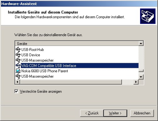

Beitrag10-09-2007, 14:30    Titel: Update VAGCOM 607.3 auf 704.1 Zitieren
- Im Gerätemanager die 6er Treiber für das Interface deinstallieren (Interface angesteckt lassen).
den da ?
 Dateigröße:  42.18 KB
 Angeschaut:  2463 mal
Beiträge: 18017
Beitrag10-09-2007, 14:49    Titel: Update VAGCOM 607.3 auf 704.1 Zitieren
Korrekt!
