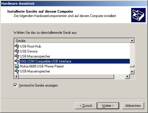

- Im Gerätemanager die 6er Treiber für das Interface deinstallieren (Interface angesteckt lassen).
den da ?
 Update VAGCOM 607.3 auf 704.1
 File size:  42.18 KB
 Viewed:  2477 times
Posts: 18119
Post10-09-2007, 14:49    Subject: Update VAGCOM 607.3 auf 704.1 Translating...
[Translating...]
Korrekt!
