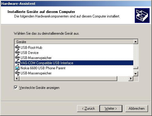

- Im Gerätemanager die 6er Treiber für das Interface deinstallieren (Interface angesteckt lassen).
den da ?
 Update VAGCOM 607.3 auf 704.1
 Dimensione file:  42.18 KB
 Visualizzato:  2477 volte
Messaggi: 18119
Messaggio10-09-2007, 14:49    Oggetto: Update VAGCOM 607.3 auf 704.1 Traduzione in corso...
[Traduzione in corso...]
Korrekt!
