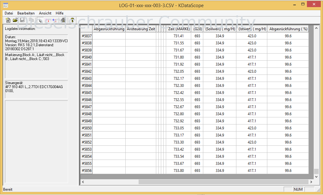

Noch eine andere Frage zu AGR.
Wie sollte man die Ansteuerung Abgasrückführung verstehen.
Bei mir steht es die ganze Zeit auf 99,6%.
Ist es dann immer auf oder immer zu?
Die Soll-Ist-Werte stimmen auch nie überein.
Fehlerspeicher ist leer.
DPF mit 0,30? voll, letzte Regeneration vor 370km
Siehe Logdatei
Logdatei jetzt original vcds

Nein. Ich schreibe das ja nicht ohne Grund. Beim Konvertieren passiert manchmal a) Bullshit und b) ist es unnötig. Sehe Du hast gerade eine Datei mit Kommas hochgeladen, aber auch die sieht wieder vermurkst aus:
Markierung,Block A:, Läuft nicht,,,,Block B:, Läuft nicht,,,,Block C:,'003
,,,,,,,,,,,,,,,,,,Motordrehzahl,Abgasrückführung,Abgasrückführung,Ansteuerung
,Zeit,,,,,,,,,,,Zeit,,,,,Zeit,(G28),(Sollwert),(Istwert),Abgasrückführung
Markierung,MARKE,,,,,,,,,,,MARKE,,,,,MARKE, /min, mg/H, mg/H, %
,,,,,,,,,,,0.04,819,311.4,411.3,99.6
Bitte NICHTS konvertieren, sondern die Datei so lassen wie VCDS sie erstellt.
Sind jetzt die 99,6% ganz zu oder ganz auf?
Da der Sollwert 311mg/H ist und der Istwert 411mg/H, wird mit 99,6% Ansteuerung versucht mehr Abgase rückzuführen, was aber nicht gelingt.
