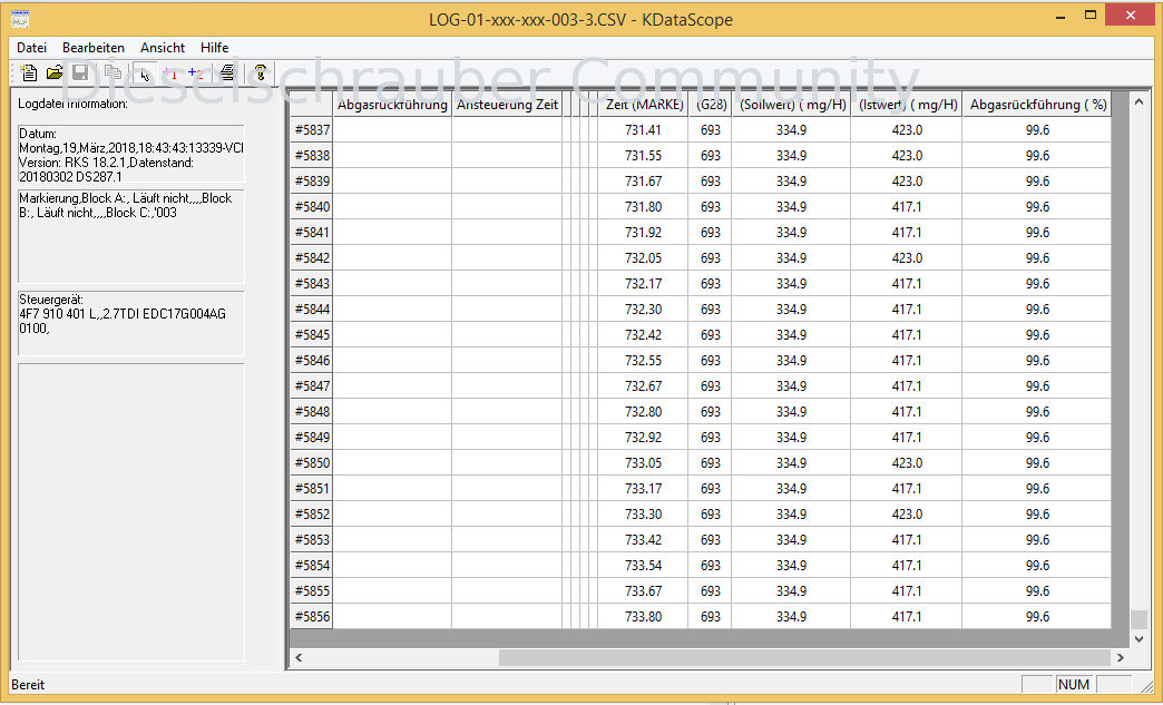

File di log ora in formato VCDS originale.
LOG-01-xxx-xxx-003.CSV

Messaggio19-03-2018, 20:42    Oggetto: Riparazione EGR: Guida e Soluzioni Cita
Nel dataset, non è stato modificato nulla.
Ho caricato la registrazione originale.
No. Non lo sto scrivendo senza motivo. Durante la conversione, a volte si verificano errori (a) e (b) è spesso inutile. Vedo che hai appena caricato un file con le virgole, ma anche quello sembra essere stato corrotto.
Marcatura,Blocco A:, Non funziona,,,,Blocco B:, Non funziona,,,,Blocco C:,'003
,,,,,,,,,,,,,,,,,,Giri del motore, ricircolo dei gas di scarico, ricircolo dei gas di scarico, controllo.
Tempo, Tempo, Tempo, (G28), (Valore desiderato), (Valore effettivo), Ricircolo dei gas di scarico.
Marcatura, MARCA,,,,,,,,,,,MARCA,,,,,MARCA, /min, mg/H, mg/H, %
,,,,,,,,,,,0.04,819,311.4,411.3,99.6
Certo, ecco la traduzione in italiano:
"Bitte NICHTS konvertieren, sondern die Datei so lassen wie VCDS sie erstellt."
"Per favore, non convertire nulla, ma lascia il file così com'è stato creato da VCDS."
Sono ora le 99,6% completamente chiuse o completamente aperte?
Poiché il valore desiderato è di 311 mg/H e il valore effettivo è di 411 mg/H, si tenta di reindirizzare una maggiore quantità di gas di scarico con una modulazione del 99,6%, ma senza successo.

LOG-01-xxx-xxx-003-3.CSV
 Reparierte Logdatei
Reparierte Logdatei
Scarica
 Nome file:  LOG-01-xxx-xxx-003-3.CSV
 Dimensione file:  234.53 KB
 Scaricato:  438 volte
