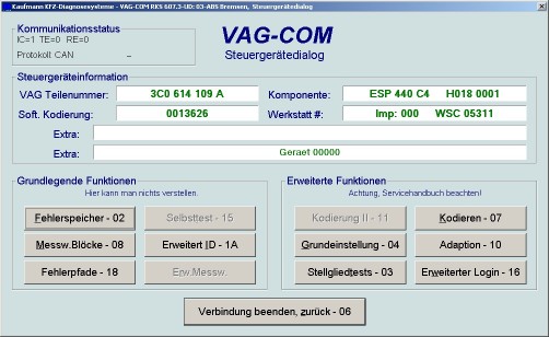

Profil PN Garage |
Ross-Tech-Support Profi-Schrauber
Mitglied seit: 30.05.2005 Beiträge: 646 Karma: +8 / -0
13-07-2007, 15:46 Titel: Reifen(druck)kontrollanzeige (RKA) codieren |
Zitieren |
Auslesen außer der STG Teilenummer nichts, Codierung haben wir ja schon. Was aber hilfreich wäre ist der Fahrzeugdatenträger bzw. dessen PR-Codes damit man z.B. Bremsen etc. erkennen kann.
| Nach oben |

dieselmartin Profi-Schrauber
13-07-2007, 16:25 Titel: Reifen(druck)kontrollanzeige (RKA) codieren |
Zitieren |
hier das ABS:
| Beschreibung: |
| Dateigröße: |
43.34 KB |
| Angeschaut: |
14248 mal |
| Nach oben |
