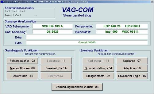

Ecco il testo da tradurre:
"Das ABS verhindert das Blockieren der Räder beim Bremsen und sorgt so für eine bessere Lenkbarkeit und kürzere Bremswege."
 Controllo pressione pneumatici: codifica e installazione
 Dimensione file:  43.34 KB
 Visualizzato:  14264 volte
