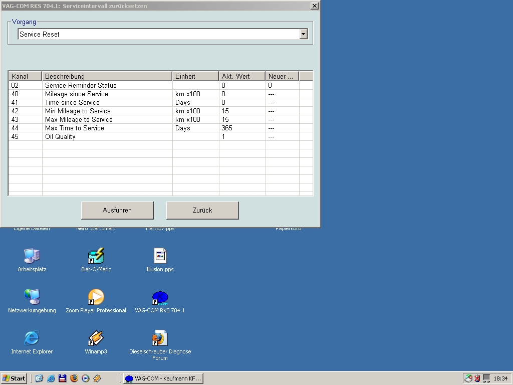

habe soeben die besagten Kanäle ausgelesen.
K42-15,K43-15,K44-365,K45-1
Ich kann auch jetzt nur Kanal 2 auf 0 setzen. Wenn ich die anderen Kanäle anwähle wird die ganze Zeile nur blau unterlegt.
Hm? Mache doch mal nen Screenshot...

Beitrag12-12-2007, 20:14    Titel: A6 LL Service nicht einstellbar Zitieren
hier der Screenshoot
 Dateigröße:  193.17 KB
 Angeschaut:  1575 mal
Beiträge: 17999
Beitrag12-12-2007, 20:49    Titel: A6 LL Service nicht einstellbar Zitieren
sieht aus, als wäre der Servicereset in der Labeldatei von Herrn Stange unvollständig implementiert.
Gehe einfach nach der oben verlinkten Anleitung vor und trage die Werte direkt über 'Anpassung' (Adaption) ins Kombiinstrument (Adresse 17) ein. Dann klappt das auch.

Beitrag12-12-2007, 21:17    Titel: A6 LL Service nicht einstellbar Zitieren
Hallo Rainer,
es sieht tatsächlich so aus , als wenn in der Software etwas fehlt.
Ich habe soeben nach der Standardmethode den LLService eingestellt und es hat einwandfrei funktioniert.
Benachrichtige mich bitte wenn der Fehler behoben ist, zwecks Update.
Benno

Beitrag15-12-2007, 10:46    Titel: A6 LL Service nicht einstellbar Zitieren
Hallo Rainer,
habe soeben Deine neue Labeldatei installiert und getestet.
Es ist aber keine Veränderung feststellbar.
Hie ein Screenshoot von meinem Kombiinstrument.
Viele Grüße, Benno
