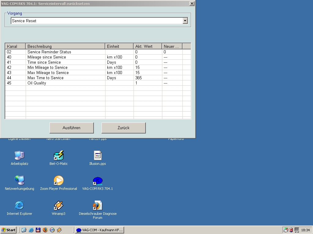

hier der Screenshoot

sieht aus, als wäre der Servicereset in der Labeldatei von Herrn Stange unvollständig implementiert.
Gehe einfach nach der oben verlinkten Anleitung vor und trage die Werte direkt über 'Anpassung' (Adaption) ins Kombiinstrument (Adresse 17) ein. Dann klappt das auch.

Hallo Rainer,
es sieht tatsächlich so aus , als wenn in der Software etwas fehlt.
Ich habe soeben nach der Standardmethode den LLService eingestellt und es hat einwandfrei funktioniert.
Benachrichtige mich bitte wenn der Fehler behoben ist, zwecks Update.
