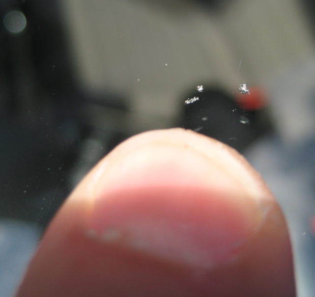

normalerweise sind Steinschlaege im Sichtfeld ja "ganz schlimm".
Wie beurteilt ihr denn die Groesse dieser drei ?
Koennen diese Teilkasko-Kostenlos Reparaturen auch diese Schaeden reparieren, oder greifen die erst ab einer gewissen Groesse ?
Danke m;

Meines Wissens nach fallen diese Dinger unter abplatzer. Ich habe einige davon auf der Windschutzscheibe und dem TÜV wars egal. Reparieren könnte man auch nur den ganz rechten da die anderen nur Oberflächenschäden sind.

"Oberflächenabplatzer" - diese Aussage habe ich auch bekommen.
Von den Dingern habe ich nach nun 51000 km einen ganzen Stall von auf der Scheibe... icon_sad.gif - alle nicht reparabel. Für die Harzreparatur muss es schon was größeres mit Rißbildung sein.
Meiner Meinung ist diese ganze nervige "KRAACK"-Werbung eh' nur die Leute vera***t. Sobald man erstmal in der Werkstatt sind, wird einem eine neue Scheibe mit Graukeil und allen Schikanen angedreht.
Zumal der Steinschlag auch nach einer Harzreparatur immer noch deutlich sichtbar bleibt. Ist der Einschlag bei feuchtem Wetter ist's auch vorbei mit dem Harz, wenn man nicht sofort Tesa draufklebt.

Also mir wollte man bei "KRAACK" keine neue Scheibe andrehen, als ich mit nem Steinschlag (ähnlich dem rechten auf dem Bild) ankam. Aber ich glaube die machen keine Reparaturen im Sichbereich des Fahrers. Dafür hat man auf die reparierte Stelle eine Garantie (ich glaube es war 1 Jahr), dass von dort aus keine Rissbildung ausgeht. Falls doch wird die Scheibe ersetzt. Und bei mir hat es jetzt den dritten Winter überstanden. Dafür ist meine Scheibe von diesen "abplatzern" übersät. icon_confused.gif

Von solchen oberflächlichen Abplatzern geht kaum eine Gefahr des Weiterreissens aus, aber der Wischer zieht ab dort Spuren über die Scheibe.
Alle drei würde ich mit Deckharz ausfüllen und glattschneiden.
Ganz weg gehen die aber nicht.
Solltest du eine Glasversicherung haben, warte auf den nächsten größeren Einschlag und lass austauschen.
