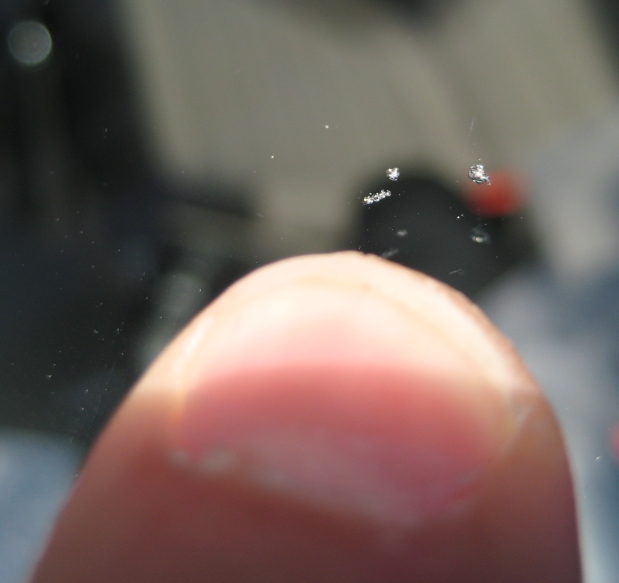

Normalmente, le piccole pietre che si trovano nel campo visivo sono "molto fastidiose".
Come valutate le dimensioni di questi tre oggetti?
Queste riparazioni gratuite incluse nella polizza di casco ridotto possono riparare anche questi danni, oppure si applicano solo a danni di una certa entità?
Grazie.

A quanto ne so, queste scheggiature rientrano nella categoria dei difetti superficiali. Ne ho alcune sul parabrezza e, a quanto pare, non hanno creato problemi durante la revisione. Si potrebbe riparare solo la scheggiatura più a destra, poiché le altre sono solo danni superficiali.

"Distacchi superficiali" - anche io ho ricevuto questa indicazione.
Di questi oggetti, dopo ben 51000 km, ne ho un intero "stalle" sulla superficie... icon_sad.gif - tutti irreparabili. Per una riparazione con resina, deve esserci un danno più grande, con formazione di crepe.
Secondo me, questa fastidiosa pubblicità di "KRAACK" è solo una truffa. Appena si entra nell'officina, ti viene subito proposta una nuova vetrata con tutti i fronzoli e gli optional.
Soprattutto, anche dopo una riparazione con la resina, il segno della scheggiatura rimane comunque ben visibile. Inoltre, se l'impatto si verifica in condizioni di umidità, la resina perde la sua efficacia a meno che non si applichi immediatamente del nastro adesivo.

Allora, quando sono andato da "KRAACK" con un danno da sasso (simile a quello che si vede nell'immagine), non mi hanno voluto proporre la sostituzione del vetro. Ma credo che loro non facciano riparazioni nella zona visibile del conducente. In ogni caso, sulla zona riparata c'è una garanzia (credo fosse di 1 anno) che non si formino crepe da lì. Se dovesse succedere, il vetro viene sostituito. E nel mio caso, ha superato il terzo inverno. Però, il mio vetro è pieno di queste "scheggiature". icon_confused.gif

Questi piccoli distacchi superficiali raramente causano danni maggiori, ma il tergicristallo lascia delle tracce sulla superficie del vetro.
Riempierei tutti e tre con resina e li livellerei tagliandoli.
Non spariranno completamente.
Se hai una polizza di assicurazione per i vetri, aspetta che si verifichi un danno più consistente e fai sostituire il vetro.
Puoi dare un'occhiata più da vicino al profilo dei camion che ti precedono e cercare icon_twisted.gif delle pietre.
