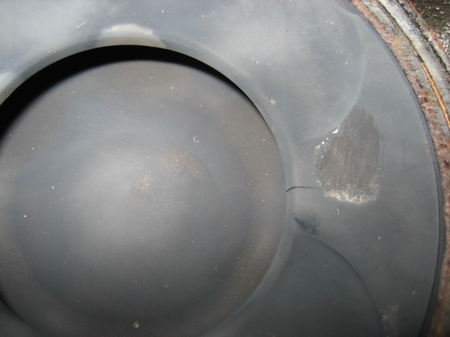

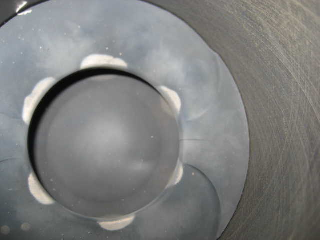

Bitte schaut mal auf die folgenden Fotos.
Es handelt sich um gerissene Kolben an einem Brabus D3. (220 CDI)
Nach Sichtung wurde alle Injektoren kontrolliert und auf einem Prüfstand getestet.
Die Injektoren sind in Ordnung. Laufleístung 150tkm. Diese wurde jedoch vom Eigner sehr schonend zurückgelegt. Haltet Ihr dies für kritisch?
Würde den Motor ungern mit dieses Kolben wieder zu machen?
Gruß efistho

Ich würde den nicht weiter laufen lassen- Brabus ist doch leistungsgesteigert?
An den blanken Stellen (glaube ich) sprizt die Düse durch verlängerte Förderung auf den Kolben- sehe ich das richtig?

Ich auch nicht. Höchstwahrscheinlich handelt es sich um Schwundrisse. Früher oder später erwischt es dann evt. auch den Kolbenboden, wobei der Kolben dann auch die Zylinderoberfläche beschädigt. Ich würde die Zylinder nachmessen/lassen und bei noch ausreichender Maßhaltigkeit die Graphitadern freibürsten und neue (zum Tuning passende) Kolben einbauen und zeitgleich die Pleuellager erneuern, oder zerlegen und komplett überholen.
So zusammenbauen , wie er ist, würde ich ihn nur (falls du Gewerbetreibender bist) unter Gewährleistungsauschluß incl. Begründung in Schriftform. Unterschreiben lassen nicht vergessen.
Hast du das Tuning verbaut?
Kann es sein dass vor der Installation der P-Box schon ein Chiptuning gemacht wurde?
Denn man sieht nicht nur oben am Kolben deutliche Spuren von den Einspritzstrahlen, sondern sogar unten in der Mulde. Dass kann nicht gesund sein und ich kannn mir auch nicht vorstellen dass Brabus so eine scharfe Powerbox verbauen würde.

zu den Bilder kann ich mich nur den Vorrednern anschliessen.

Kann mich meinen Vorrednern auch nur anschließen.. Das übliche (CR-) Tuning: Mengenanhebung über die Öffnungsdauer des Injektors -> also auf früh-> Spray trifft den Rand der Brennraummulde -> Druckspitze=Wärmeeintrag -> Wärmeabfuhr wegen kleiner geom. Oberfläche des Randes schlecht -> Spannungsrisse -> 1x Neuteil .. Ist bei CR Tuning relativ häufig trotz moderater Laufleistung..

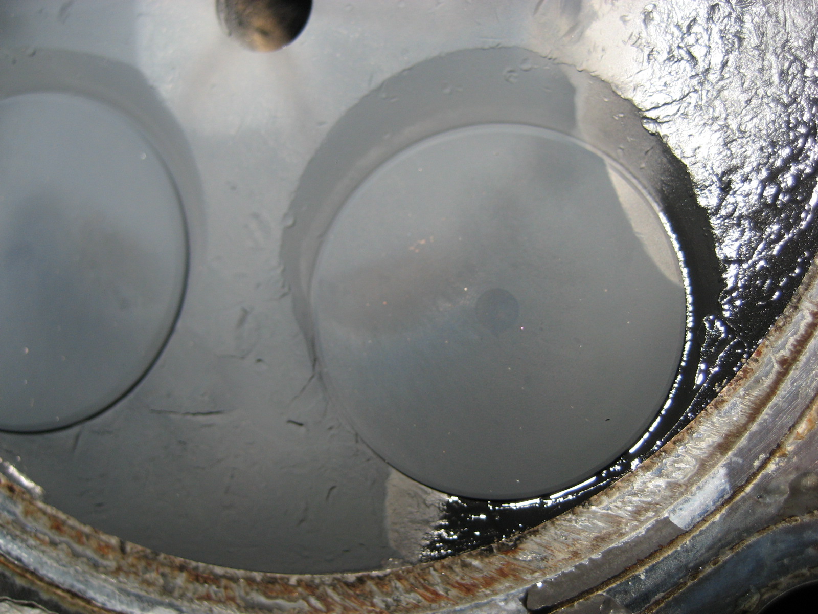

Ich habe nun Weisung erhalten den Wagen so wie er ist wieder zusammenzubauen.
Skurilerweise sind alle 4 Ventile des 4ten Zylinders nicht mehr dicht zu bekommen.
Ventile wurden ausgebaut und auf Beschädigungen geprüft. Auch ein erneutes Einschleifen brachte nichts. Durch den Einschlag des rel. kleinen Fremdkörpers kann es die Ventilsitze aber eigentlich nicht derart beschädigt haben. An den Sitzen ist nichts zu erkennen.
Eigentlich bestätigt mich dies nur in der Meinung dass eine Montage des "Schrotts" eh Augenwischerei ist.
Leider kann Ich da nur begrenzt eingreifen, des Besitzer Wille ist sein Himmelreich! icon_cool.gif

Beitrag23-04-2008, 10:29    Titel: Kolben gerissen am Brabus D3 Zitieren
icon_eek.gif Wie konnte der Kopf so zugerichtet werden?
Wie sieht der Dazugehörige Kolben aus?
So wie ich das sehe trifft der Inspritzstrahl sogar das ventil bzw den Zylinderkopf.
Wurde der Injektor auf sein Spritzbild überprüft?
Also wer sowas wiederzusammenbauen lässt, hat es nicht verdient dass sein Motor läuft.

Beitrag23-04-2008, 11:25    Titel: Kolben gerissen am Brabus D3 Zitieren
Der Kolben vom 4ten Zylinder sieht auch ähnlich aus.
Durch den Fremdkörper ist er übersäht mit kleinen Einschlägen.
Eine Vermessung der Ventilsitze brachte noch keine Erleuchtung.
Werde den weiteren Fortgang versuchen zu dokumentieren.

Beitrag23-04-2008, 12:45    Titel: Kolben gerissen am Brabus D3 Zitieren
den Ventilsitz mußt du unbedingt fräsen und dann einschleifen, du siehst doch wo das Bild nicht trägt, dann eben nach der anderen Seite rüberfräsen und nochmal einschleifen sonst brennt das Ventil gleich wieder durch!
Der Kopf sieht übel aus, und der Kolben wird zumindest mit der momentanen Einspritzsituation weiterreißen, oder gar klemmen.
