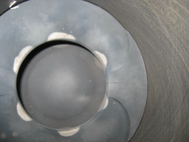

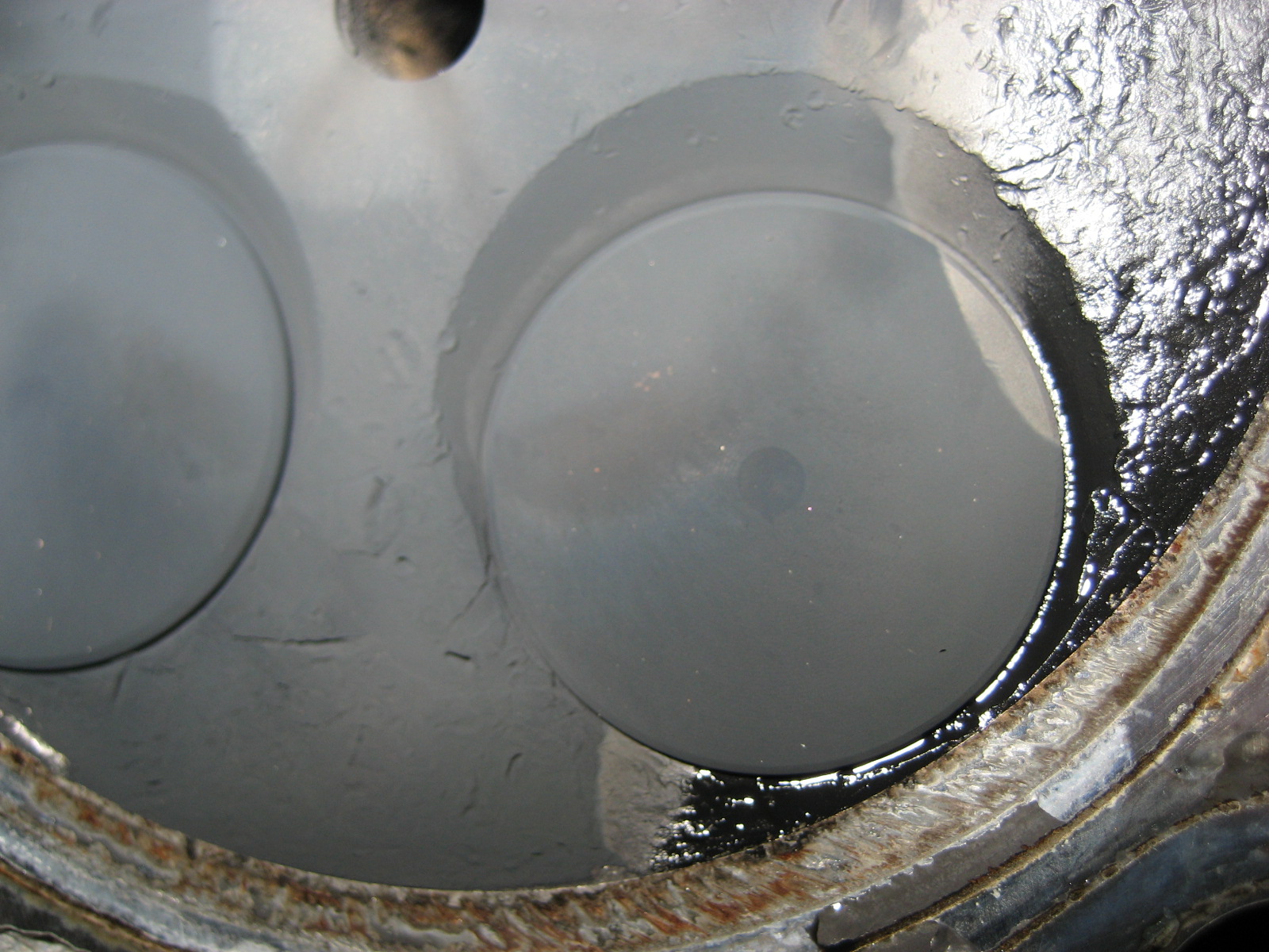

Per favore, date un'occhiata alle seguenti foto.
Si tratta di pistoni rotti in un motore Brabus D3 (220 CDI).
Dopo un'ispezione accurata, tutti gli iniettori sono stati controllati e testati su un banco di prova.
Gli iniettori sono a posto. Chilometraggio: 150.000 km. Tuttavia, questo chilometraggio è stato percorso con molta cura dal proprietario. Lo ritenete un aspetto critico?
Non vorrei riparare il motore usando di nuovo questo pistone.
Saluti, efistho.

Non vorrei farlo andare oltre così; non è che Brabus l'abbia potenziata?
Nelle zone vuote (credo), l'ugello spruzza sul pistone grazie a un'iniezione prolungata; ho capito bene?

Preferirei non rifare il motore con questo pistone.
"Nemmeno io. Molto probabilmente si tratta di cricche da usura. Prima o poi, potrebbe anche interessare il fondo del pistone, danneggiando così la superficie del cilindro. Suggerirei di misurare i cilindri e, se le dimensioni sono ancora accettabili, pulire le scanalature di grafite e sostituire i pistoni con dei nuovi (adatti al tuning), sostituendo contemporaneamente i cuscinetti delle bielle, oppure smontare completamente il motore e revisionarlo."
Così com'è assemblato, lo venderei solo (se sei un commerciante) escludendo qualsiasi garanzia, includendo una motivazione scritta. Non dimenticare di farlo firmare.

Quindi, una Mercedes con un modulo di potenza icon_wink.gif.
Hai installato il tuning?
Potrebbe essere che sia stato eseguito un tuning della centralina prima dell'installazione del modulo di controllo motore (P-box)?
Si notano chiare tracce dei getti di iniezione non solo nella parte superiore del pistone, ma anche nella cavità inferiore. Questo non può essere un buon segno e non riesco a immaginare che Brabus installerebbe una centralina elettronica così aggressiva.

Per quanto riguarda le immagini, posso solo concordare con i precedenti commenti.
Ma trovo sempre un po' strano quando si chiede aiuto, ma poi si ha l'impressione di non poter sapere tutto.
Perché dovevano tagliare la testa? Forse qualcuno potrebbe ancora avere un'idea, anche solo vaga, che tutto questo sia in qualche modo collegato.

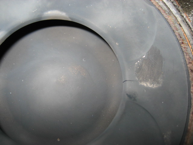

Ho ricevuto l'istruzione di rimontare il veicolo così com'è.
Curiosamente, tutte e quattro le valvole del quarto cilindro non riescono più a essere sigillate correttamente.
Le valvole sono state smontate e controllate per verificare la presenza di danni. Anche un nuovo processo di rettifica non ha dato risultati. Tuttavia, è improbabile che un corpo estraneo relativamente piccolo possa aver danneggiato così gravemente le sedi delle valvole. Non si riscontrano anomalie sulle sedi.
In realtà, questo mi conferma solo l'opinione che il montaggio di questi "rottami" sia una mera illusione.
Purtroppo, posso intervenire solo in modo limitato, la volontà del proprietario è la sua legge! icon_cool.gif

icon_eek.gif Come è stato possibile sistemare la testa in quel modo?
Com'è l'albero motore corrispondente?
A quanto pare, il getto di iniezione colpisce persino la valvola o la testata del cilindro.
L'iniettore è stato controllato per verificare il suo schema di iniezione?

Il pistone del quarto cilindro ha un aspetto simile.
A causa del corpo estraneo, è cosparso di piccole abrasioni.
Una misurazione delle sedi delle valvole non ha ancora fornito risultati chiari.
Cercherò di documentare gli sviluppi successivi.

Devi assolutamente fresare la sede della valvola e poi levigarla; puoi vedere dove l'immagine non è chiara, quindi fresa dall'altro lato e leviga di nuovo, altrimenti la valvola si brucerà di nuovo!
La testa del motore ha un aspetto pessimo e, almeno con la situazione attuale dell'iniezione, rischia di continuare a danneggiarsi o addirittura bloccarsi.
