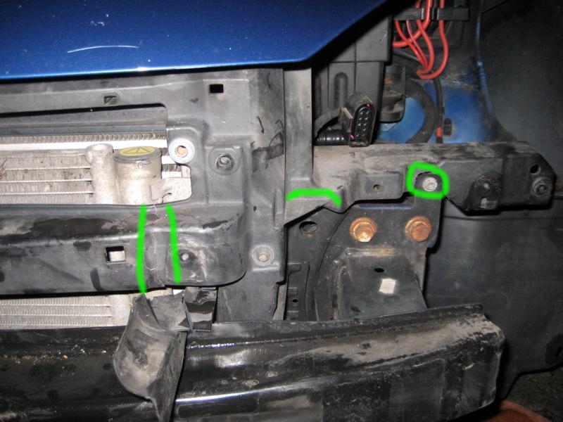

der Träger ist durch - aber in der in meinen Augen nicht so wichtigen Mittelstrebe.
Ein Versteifungsdreieck ist ab und eine Halteöse ausgerissen.
Muss der (sofort) neu oder geht das auch noch ne zeitlang so ?

Beitrag03-01-2013, 0:56    Titel: Golf 5 Schlossträger tauschen Zitieren
Das ganze könnte etwas wabbelig (in sich instabil) sein. Schön ist es nicht. Wie sehen denn die anderen Befestigungspunkte aus? Diese sollten schon noch was aushalten.
Ob der unbedingt sofort neu muss -- andere Leute fahren damit jahrelang durch die Gegend icon_wink.gif .
Genau genommen muss er natürlich sofort erneuert werden icon_wink.gif .
Beitrag03-01-2013, 1:46    Titel: Golf 5 Schlossträger tauschen Zitieren
Bisher habe ich nur die gekennzeichneten Risse gefunden.
Sonst ist alles fest.

Beitrag03-01-2013, 8:15    Titel: Golf 5 Schlossträger tauschen Zitieren
Wie schon gesagt wurde, viele würden sich da überhaupt kein Kopf machen und Jahre so rumfahren. Schraub einfach mal den Scheinwerfer rein und vergleiche mit der anderen Seite wie fest er noch is. Is es arg wacklig, würde ich erneueren.

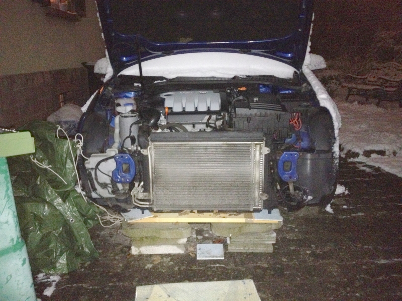

Beitrag06-02-2013, 0:18    Titel: Golf 5 Schlossträger tauschen Zitieren
SO,
"Träger draussen"
Ohne die beiden T10093 ist es in meinen Augen ziemlich gewagt, den Sport alleine zu betreiben. Vorallem die Klimaleitungen würden dann sehr unnötig leiden.
Mit T10093 relativ problemlos.
15 EUR für Werkzeug, die sich lohnen.

Beitrag06-02-2013, 6:37    Titel: Golf 5 Schlossträger tauschen Zitieren
Schoenes Schrauberwetter! icon_rolleyes.gif Viel Erfolg!
Beitrag06-02-2013, 9:52    Titel: Golf 5 Schlossträger tauschen Zitieren
Nach zwei extremen Schneestürmen gestern war es nachts niederschlagsfrei und die Luft recht trocken - absolut problemlos.
Mal sehn, wann und wie ich den Spass heute reinbekomme.

Beitrag06-02-2013, 20:48    Titel: Golf 5 Schlossträger tauschen Zitieren
Westpfalz, 2 Grad, leichtes Schneegraupeln ... der Schlossträger hält.
Achtung: Die Kupplung der Schlossentriegelung lässt sich schliessen, auch wenn das ziehende Innenteil verdreht ist. Dann kann man aber nur noch einmal entriegeln, danach bleibt die Schlossfalle auf "offen" stehen.
