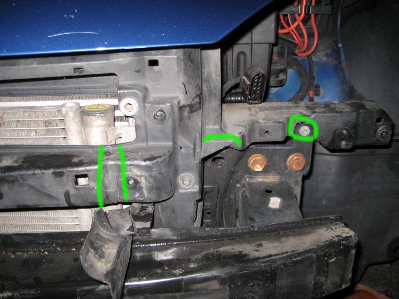

La struttura è sostenuta da un elemento portante, ma da una traversa centrale che, a mio parere, non è così importante.
Un triangolo di rinforzo è rotto e un occhiello di fissaggio è strappato.
Deve essere sostituito subito, oppure può funzionare ancora per un po' di tempo?

Messaggio03-01-2013, 1:56    Oggetto: Sostituzione del supporto posteriore per Golf 5 Cita
L'intera struttura potrebbe essere un po' instabile. Non è certo un bel risultato. Come sono gli altri punti di fissaggio? Questi dovrebbero ancora resistere un po'.
Se non fosse assolutamente necessario sostituirlo immediatamente, ci sono altre persone che lo usano da anni in questa zona icon_wink.gif.
Esattamente, deve essere rinnovato immediatamente icon_wink.gif.

Messaggio03-01-2013, 2:46    Oggetto: Sostituzione del supporto posteriore per Golf 5 Cita
Come sono fatti gli altri punti di fissaggio?
Finora ho trovato solo le fessure indicate.
Altrimenti, tutto è confermato.

Messaggio03-01-2013, 9:15    Oggetto: Sostituzione del supporto posteriore per Golf 5 Cita
dieselmartin ha scritto:
Deve essere sostituito (immediatamente) o può funzionare ancora per un po' di tempo?
Come già detto, molte persone non si preoccuperebbero affatto e continuerebbero a guidare così per anni. Prova semplicemente a smontare il faro e confrontalo con l'altro lato per vedere quanto è ancora fissato. Se è molto instabile, la sostituirei.

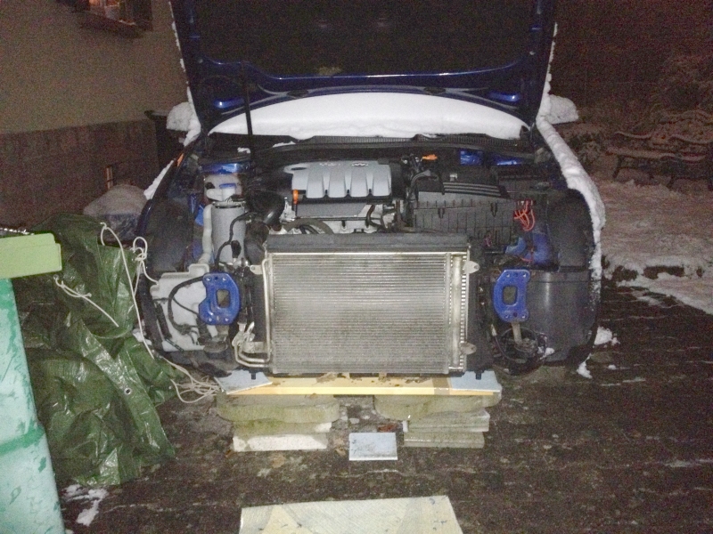

Messaggio06-02-2013, 1:18    Oggetto: Sostituzione del supporto posteriore per Golf 5 Cita
OK.
"Portabibite all'esterno" oppure "Portabicchieri esterni".
Secondo me, è piuttosto rischioso fare sport da soli senza avere con sé le due unità T10093. Soprattutto, le tubazioni per il riscaldamento subirebbero danni inutili.
Con il modello T10093, il processo è relativamente semplice.
15 euro per un utensile che ne vale la pena.

Messaggio06-02-2013, 21:48    Oggetto: Sostituzione del supporto posteriore per Golf 5 Cita
Westpfalz, 2 gradi, lievi fiocchi di neve... il castello è ancora aperto.
Attenzione: il meccanismo di sblocco della serratura può essere chiuso anche se la parte interna mobile è ruotata. In questo caso, si può sbloccare solo una volta; successivamente, il meccanismo di blocco rimane in posizione "aperta".
