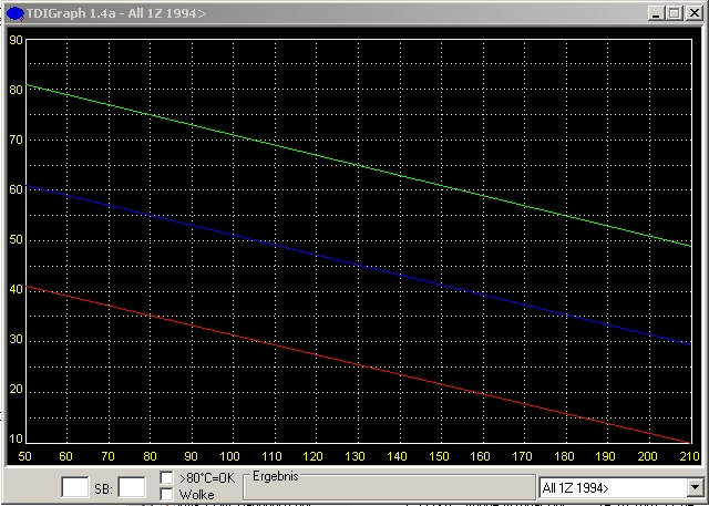

kann es sein, dass man in der neuen VCDS Version (von Rainer) im TDI Timing nur die Motorvariante "AGR, AHF, ALH, ASV" auswählen kann? Das Pulldown-Menü hat nur diese eine Option. Ich vermisse die alten 1Z Varianten - bzw. die für meinen 1Z.
Ich habe Werte von "t Diesel = 149" und "SB = 23" - laut Grafik ist dies zu spät (deutlich unter der unteren Linie), jetzt weiß ich nur nicht, ob das an der falschen Motorvariante liegt und dies für den 1Z okay ist oder ob ich nun wirklich was ändern muss.
Beitrag23-07-2008, 10:56    Titel: VCDS 805 - TDI Timing - kein 1Z Zitieren
Hier der Graph aus einer 704.1
 Bug TDIGraph

Beitrag24-07-2008, 4:25    Titel: Re: VCDS 805 - TDI Timing - kein 1Z Zitieren
Hallo zusammen,
kann es sein, dass man in der neuen VCDS Version (von Rainer) im TDI Timing nur die Motorvariante 'AGR, AHF, ALH, ASV' auswählen kann? Das Pulldown-Menü hat nur diese eine Option. Ich vermisse die alten 1Z Varianten - bzw. die für meinen 1Z.
Verwendest du den aktuellen Datenstand (20080626)?
Damit müsste die Auswahl eigentlich so aussehen:
http://www.Ross-Tech.net/vag-com/screen-shots/TDIGraph_Selection.png
Wir haben die Motorvarianten neu geordnet um es generell übersichtlicher zu machen und redundante Einträge zu verhindern.
