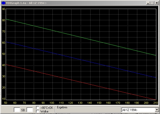

Potrebbe essere che nella nuova versione di VCDS (di Rainer) sia possibile selezionare solo le varianti motore "AGR, AHF, ALH, ASV" nella sezione "Timing TDI"? Il menu a tendina mostra solo questa singola opzione. Mi mancano le vecchie varianti 1Z, ovvero quelle adatte al mio modello 1Z.
Ho dei valori di "t Diesel = 149" e "SB = 23". Secondo il grafico, questi valori indicano un'accensione troppo tardiva (molto al di sotto della linea inferiore). Ora non so se questo sia dovuto alla scelta errata della variante del motore e se questi valori siano accettabili per il modello 1Z, oppure se devo intervenire in qualche modo.

Ecco il grafico proveniente da un documento 704.1.

Ciao a tutti,
Potrebbe essere che nella nuova versione di VCDS (di Rainer) sia possibile selezionare, nella sezione 'Timing TDI', solo le varianti motore 'AGR, AHF, ALH, ASV'? Il menu a tendina offre solo questa singola opzione. Mi mancano le vecchie varianti 1Z, ovvero quelle adatte al mio 1Z.
Utilizzi i dati aggiornati al 20080626?
'Con questo, la selezione dovrebbe essere la seguente:'
http://www.Ross-Tech.net/vag-com/screen-shots/TDIGraph_Selection.png
Abbiamo riorganizzato le varianti dei motori per rendere la struttura più chiara e evitare duplicazioni.
-Uwe-
