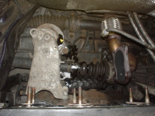

Hallo an die Gemeinde....
Ich hatte gestern auf der AB bei 150 einen Turboschaden bei meinem Galaxy...
jetzt bekomme ich für meinen Gal. keinen Turbo, da angeblich der vom Golf um 180° gedreht ist, und somit die Abgasseite auf der anderen Seite ist...
Stimmt das ?!?!?
Mein Turbo hat die N. 028 145 701 QX
Golf hat die Gleiche
Motor 1Z Bj. 10/96 TDi 90 PS
Einbau beim Gal.: in Fahrtrichtung gesehen auf der hinteren Seite des Motors dann ist die Ansaugseite Rechts und die Abgasseite Links.
dieses Foto ist von unten nach ober fotografiert.
http://www.mhernach.com/tdi/PREVIEW/02100002.JPG
Mehr Fotos unter http://www.mhernach.com/tdi/PREVIEW/INDEX1.HTM
LG Michael

Beitrag19-10-2006, 22:59    Titel: Dringende Frage zum Turbo... Zitieren
die Fotos sind alle so detailiert, also von so nahe, dass ich nicht erkennen kann, wo das Wastegate sitzt.
Hier der Einbauraum des 1Z Turbos aus meinem 12/95er (also Modell 96) Golf 3 Variant, von oben fotogarfiert - das Wastegate sitzt _VOR_ dem Auslass.

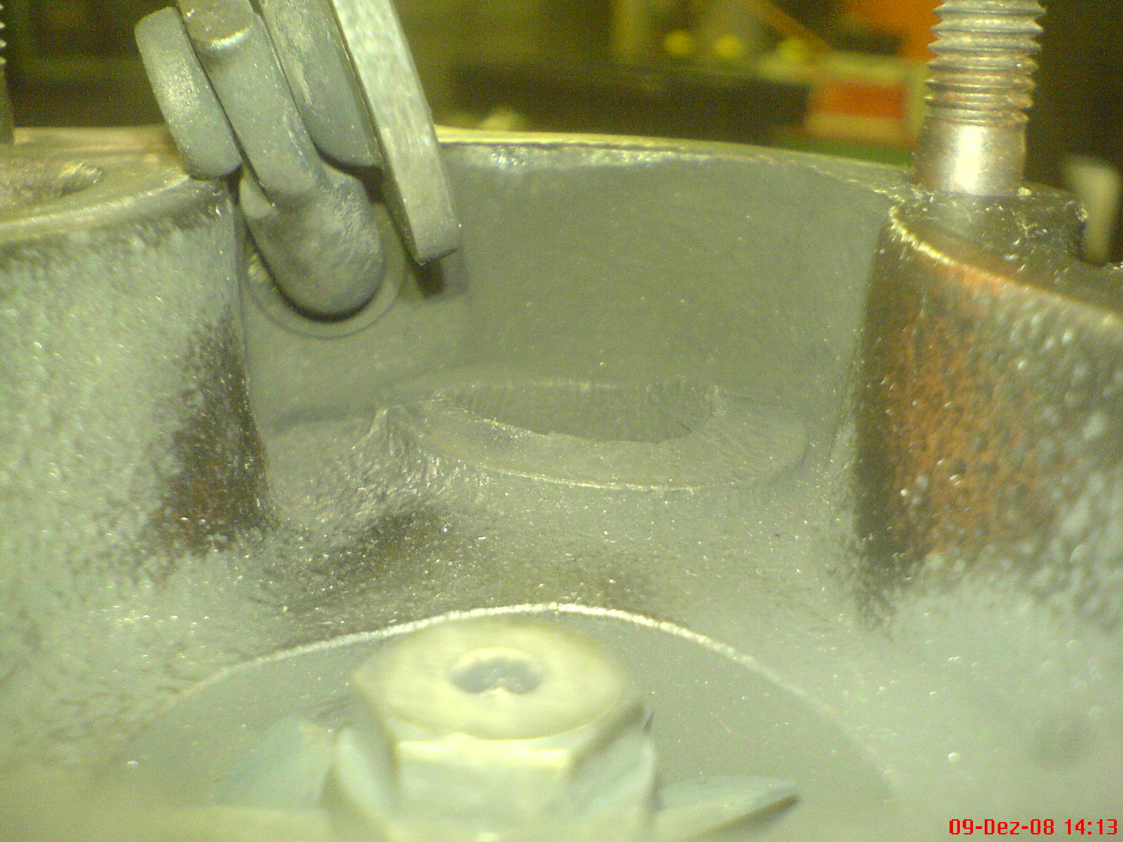

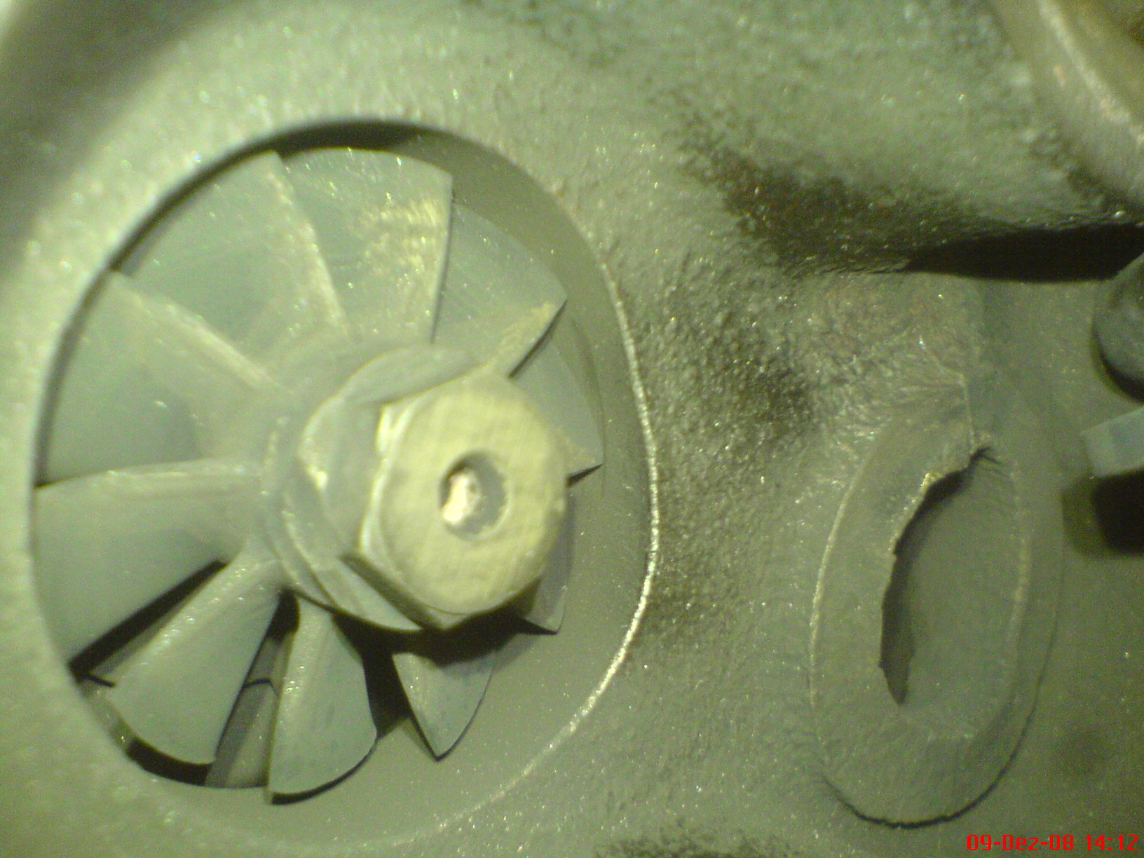

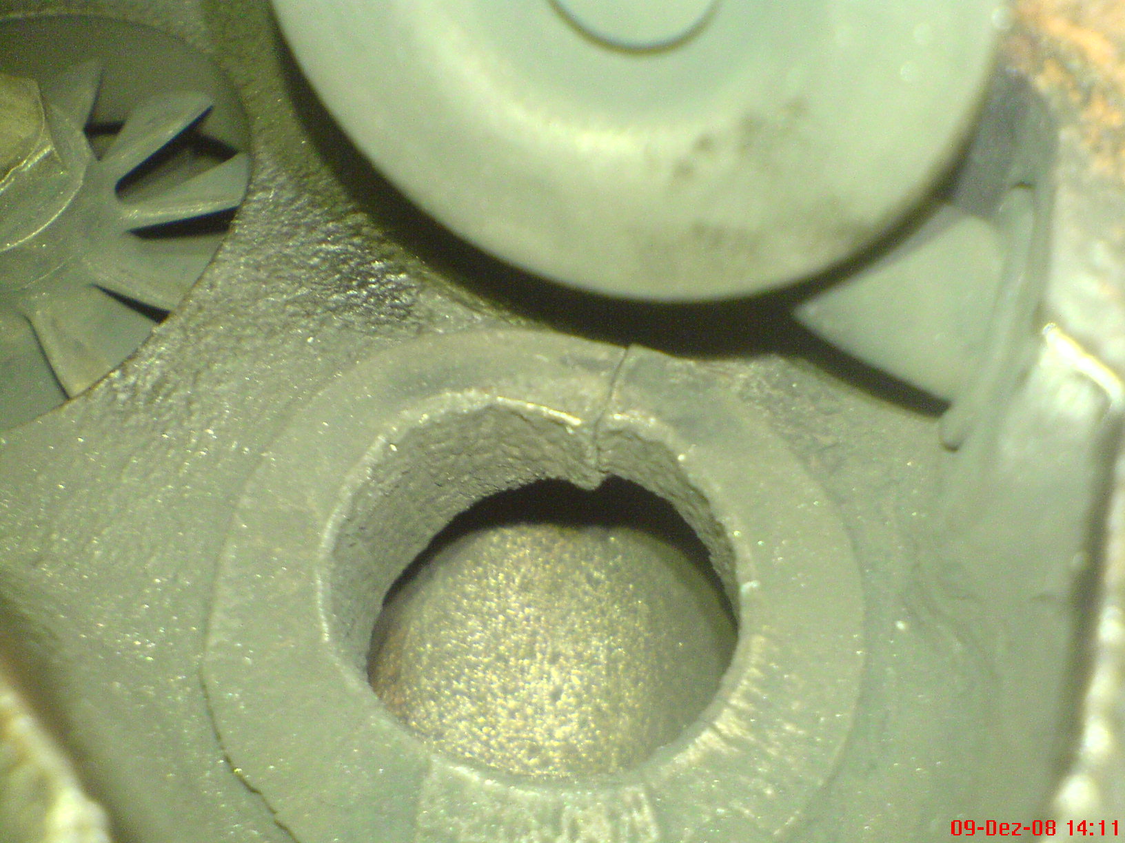

Hallo wieder in die Runde...
nach nun mehr als 26 Monaten hat sich mein Turbo wieder verabschiedet...
vielleicht doch eine Nebenwirkung vom Tuning P!??
So jetzt meine Eigentliche Frage...
Sharan 028 145 701 QX
Golf 028 145 702 FX
passt der vom Golf nun in den Sharan oder nicht....
ich bin schon am verzweifeln...
LG Michael

Hallo Michael,
ich wollte heute mal die beiden Lader 28 145 701 QX und702 FX kommen lassen und Bilder für Dich machen bezüglich eventl Unterschiede.
Ich hab mir dazu den Hersteller BU auserkoren.Der eine Lader heisst bei denen 124156 und der andere 124367.Der 367 ist nicht mehr lieferbar und inzwischen ersetzt in der 124156.Somit ist das der gleiche Lader.Das ist zwar nur vage,aber vielleicht hilft Dir das trotzdem weiter.
Steffen
Passat Variant BGW 2005
mhernach
Beitrag19-12-2008, 10:31    Titel: Dringende Frage zum Turbo... Zitieren
Hallo...
Nachdem ich jetzt einen günstigen Lader inkl. Abgaskrümmer bekommen habe und diesen bereits verbaut habe kann ich mit Sicherheit sagen das der Lader vom Golf 1z identisch ist wie der vom Sharen 1Z
jetzt schnurrt mein Auto wieder... *gg*
