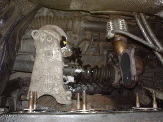

Ciao a tutti...
Ieri, mentre ero sull'autostrada a 150 km/h, la turbina della mia Galaxy ha subito un guasto.
Ora non riesco a trovare un turbocompressore per la mia Golf, perché a quanto pare quello della Golf è stato ruotato di 180°, e quindi la parte dei gas di scarico è sull'altro lato...
È vero?!
Il mio turbocompressore ha il codice N. 028 145 701 QX.
Il golf ha lo stesso.
Motore 1Z, produzione ottobre 1996, turbodiesel da 90 cavalli.
Installazione: guardando il motore nella direzione di marcia, il lato di aspirazione si trova a destra e il lato di scarico a sinistra.
Questa foto è stata scattata dal basso verso l'alto.
http://www.mhernach.com/tdi/PREVIEW/02100002.JPG
Più foto su http://www.mhernach.com/tdi/PREVIEW/INDEX1.HTM
Cordiali saluti, Michael.

Uhm... stesso numero di parte = stesso componente.
Il turbocompressore in questione è stato installato in diversi modelli... (Golf, Caddy, Sharan, Vento, ecc.).

Le foto sono così dettagliate e scattate da così vicino che non riesco a capire dove sia posizionata la valvola wastegate.
Ecco lo spazio dove è installato il turbocompressore 1Z nella mia Golf 3 Variant del 12/1995 (quindi modello 1996), fotografato dall'alto: la valvola wastegate è posizionata _davanti_ alla presa di scarico.
