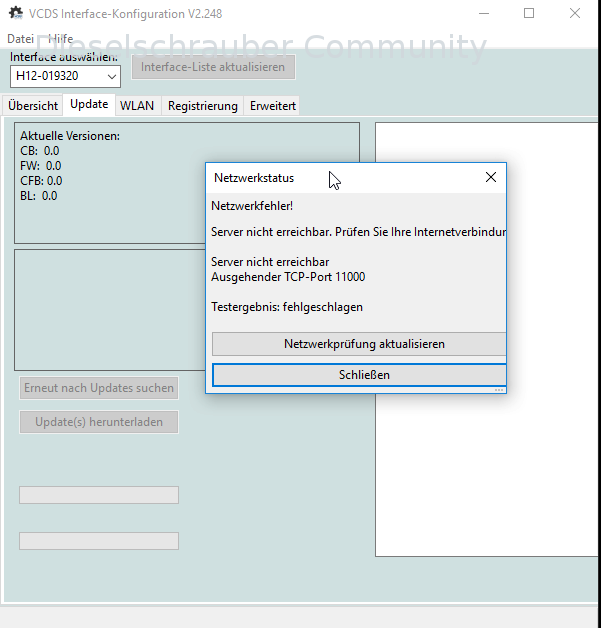

Beitrag28-04-2020, 13:07    Titel: USB Adapter HEX-V2 Firmware Update Zitieren
Kann die Firmware nicht aktualisieren, Fehlermeldung siehe Bild. Habe das mit mehreren Internetverbindungen probiert ...
 Dateigröße:  22.3 KB
 Angeschaut:  1761 mal
Beiträge: 18117
Beitrag29-04-2020, 18:57    Titel: USB Adapter HEX-V2 Firmware Update Zitieren
Ross-Tech sagt, es läuft aber vorher war der Server kurz down... bitte einfach nochmal probieren.

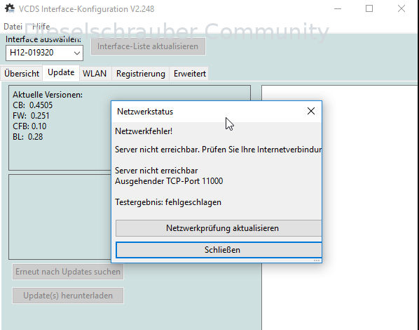

Beitrag30-04-2020, 9:36    Titel: USB Adapter HEX-V2 Firmware Update Zitieren
leider immer noch derselbe Fehler.
Gruß, Georg

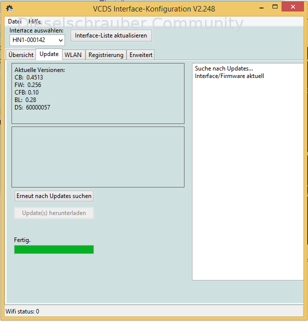

Beiträge: 18117
Beitrag30-04-2020, 19:15    Titel: USB Adapter HEX-V2 Firmware Update Zitieren
also bei Herbert hat es ja geklappt, ich versuche jetzt mal ein Update für mein HEX-NET.
Bei denen wo es nicht geklappt hat: Falls bei euch eine Firewall installiert ist, müssen Verbindungen nach aussen auf Port 11000 erlaubt sein.
Beiträge: 18117
Beitrag30-04-2020, 20:02    Titel: USB Adapter HEX-V2 Firmware Update Zitieren
Hm? Klappt.
 Dateigröße:  21.27 KB
 Angeschaut:  576 mal

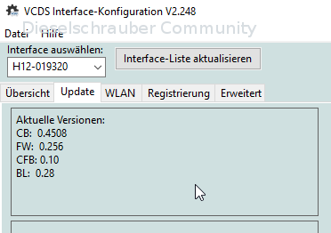

loft03
Mitglied seit: 21.06.2019
Beiträge: 4
Beitrag05-05-2020, 9:27    Titel: USB update erfolgreich - Firewall Einstellungen Port 11000 Zitieren
vermutlich lag es daran - ich kenne mich mit Firewall-Einstellungen nicht aus. Bei einem anderen Internetzugang hat es funktioniert.
Nur aus Interesse: Was bedeutet:
CB:
FW:
CFB:
BL:
DS:
Interessant, da meine aktuelle CB: "nur" 0.4508 ist und ich kein DS: habe ...
 Dateigröße:  8.13 KB
 Angeschaut:  413 mal
Beiträge: 18117
Beitrag05-05-2020, 19:18    Titel: USB Adapter HEX-V2 Firmware Update Zitieren
Code Block, FirmWare, BootLoader, DataSet...
Wenn Du mit dem HEX-NET einen Autoscan eines Autos machst und z.B. die Messwerte ansiehst, merkt sich das VCDS Mobile das fürs nächste Update und Du siehst dann mit VCDS-Mobile mehr. icon_wink.gif
Für die Funktion unter Windows mit VCDS ist letzteres ohne Bedeutung. Ist aber sehr praktisch, für unterwegs (Nutzung per Handy).
