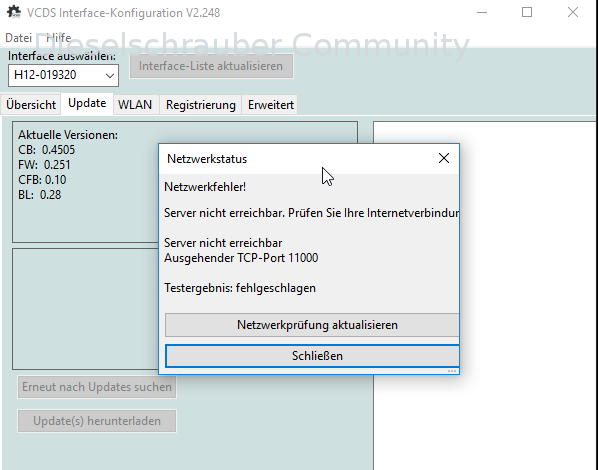

Non riesco ad aggiornare il firmware, ho ricevuto un messaggio di errore (vedi immagine). Ho provato con diverse connessioni internet...

Ross-Tech dice che funziona, ma prima il server è stato temporaneamente offline... per favore, provate ancora.

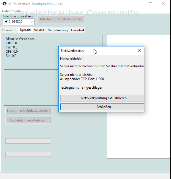

Purtroppo, lo stesso errore persiste.

Usa l'ultima versione di VCDS. L'anno scorso ho avuto un errore simile che è stato risolto dopo un aggiornamento.

Ho l'ultima versione, ma con la 20.4.1 non funziona nemmeno sul sito di Ross-Tech.

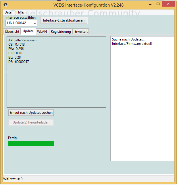

Allora, con Herbert ha funzionato, ora provo a fare un aggiornamento per il mio HEX-NET.
Per coloro a cui non ha funzionato: se avete un firewall installato, è necessario consentire le connessioni in uscita sulla porta 11000.

Hm? Funziona.

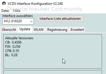

Probabilmente era dovuto a questo: non ho familiarità con le impostazioni del firewall. Con un'altra connessione internet ha funzionato.
Solo per curiosità: cosa significa:
CB:
Oggetto:
CFB:
BL:
DS:
Non ho ricevuto alcun testo da tradurre. Per favore, fornisci il testo che desideri tradurre dal tedesco all'italiano.
Interessante, dato che il mio attuale tasso di cambio è "solo" 0,4508 e non ho un debito in sospeso...

Codice, Firmware, Bootloader, Dataset...
Se utilizzi HEX-NET per eseguire una scansione diagnostica di un'auto e, ad esempio, visualizzi i valori misurati, VCDS Mobile memorizza queste informazioni per l'aggiornamento successivo e, con VCDS-Mobile, vedrai più dati. icon_wink.gif
Per la funzione utilizzabile su Windows con VCDS, quest'ultimo aspetto non ha alcuna rilevanza. Tuttavia, è molto utile per l'utilizzo in mobilità (tramite smartphone).
