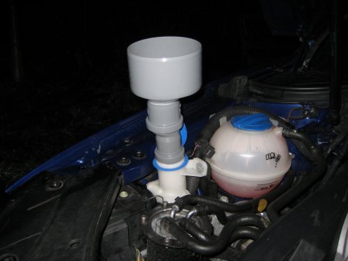

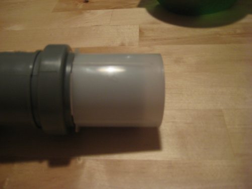

- Billiger als der Standard-Autozubehör-Baumarkttrichter
- passgenau
- sitzt nicht auf dem feinen Sieb der Einfüllöffnung auf
- kippelt nicht
Teile:
Reduzierstück DN110 auf DN50(muffe)
Reduzierstück DN50 auf DN40(muffe)
DN40 Rohr, passend abgesägt, damit es nicht aufsitzt
 Trichter für Scheibenwaschwasser

Beitrag18-12-2008, 11:35    Titel: Trichter für Scheibenwaschwasser Zitieren
Tipp gegens Verschütten: Behälter mit dünnem Auslauf (haben viele Scheibenwaschmittelkanister), Finger drauf, positionieren, Finger weg....
Beitrag18-12-2008, 12:06    Titel: Trichter für Scheibenwaschwasser Zitieren
Ja, aber da kommt wieder mein Ausgangsproblem zum Tragen.
Meine Finger sind nur net so dick wie die ca. 40 mm Öffnung der 3l-Winter-Konzentrat-Kanister.
Und alles, wo mein Finger draufpasst, hat so nen geringen Durchsatz, dass ich erfroren bin, bevor der Behälter voll ist.
Gruesse
vwSchrauber
Mitglied seit: 18.09.2008
Beiträge: 1262
Beitrag18-12-2008, 13:18    Titel: Trichter für Scheibenwaschwasser Zitieren
Ich hab da immer die 5 Liter Kanister mit 40mm Ausgießer oben, und ca. 20mm schräg nach oben. Der 40mm Verschluß wird leicht gelockert, die Kappe am 20mm abgeschraubt, und da passt dann der Finger geradenoch drauf.
Das ganze über dem Befüllstutzen positioniert, und dann Finger weg. Bei einem 5 Liter Waschwasserbehälter geht es sich genau aus, dass der voll ist, wenn der Kanister leer ist, und man braucht nicht abstoppen. Ist in weniger als einer Minute umgefüllt.
