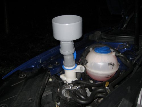

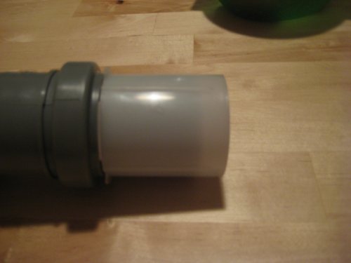

Bene, progetto completato icon_wink.gif.
- Più economico rispetto al cono standard per accessori auto disponibile nei negozi.
- su misura
- non si blocca sul setaccio fine dell'apertura di riempimento.
- non traballa.
Dividi:
Raccordo di riduzione da DN110 a DN50 (guarnizione).
Raccordo di riduzione da DN50 a DN40 (maschio/femmina).
Tubo DN40, tagliato a misura per evitare che si sovrapponga.
 Imbuto per liquido lavavetri
