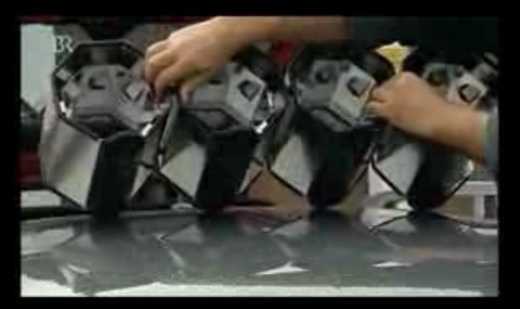

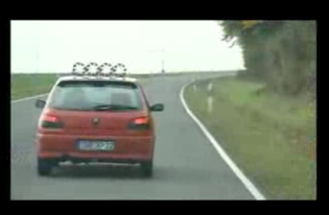

Er hat auf nen Uralt 306 Diesel diese vier Rauten gezimmert.
Luftwiderstandsrechnerrei lass ich mir gefallen, als er aber anfing, von "Viel ruhigerem Lauf des Diesels" zu faseln, war er für mich in der Schwätzerschublage gelandet.
Die alte Wirbelkammer-Dampfhammer-Maschine in dem Auto kriegt man nur durch abstellen ruhig, nicht durch V2A-Gitter aufm Dach.
Man beachte die wulstigen Kantenschutz"Umleimer" ... alleine Die machen Wirbel, die den Verbrauch steigen lassen müssen. Irgendein "Jünger" mitm 3C Highline liess sich die Rohre aufs Dach magneten ... Frei Hand, nullo ausgerichtet.
Magnete in der Spritleitung sind viel besser !!!

Beitrag02-02-2009, 17:47    Titel: Turbulator - Verringerung des Luftwiderstandes Zitieren
Bei so einem Steilheck ist da gar nichts zu machen. Die Dinger bremsen und lärmen nur. Vielleicht hört man den alten Diesel dann nicht mehr so gut raus...
