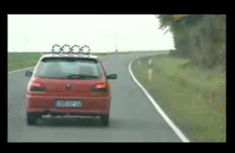

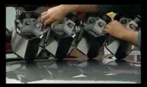

Ha montato questi quattro diamanti su un vecchio 306 diesel.
Mi sono fatto piacere delle spiegazioni sulla resistenza dell'aria, ma quando ha iniziato a parlare di un "funzionamento del motore diesel molto più silenzioso", l'ho trovato solo uno che parlava tanto e faceva poco.
La vecchia macchina a vapore con turbina installata nell'auto si può silenziare solo fermandola, non applicando griglie in acciaio inox sul tetto.
Si notino le spesse protezioni per i bordi, chiamate "paraurti"... da sole, creano turbolenze che devono aumentare il consumo. Qualcuno con una "Jünger" 3C Highline ha fatto montare dei tubi sul tetto utilizzando magneti... senza alcuna guida o allineamento preciso.
I magneti nei tubi di scarico sono molto più efficaci!!!

Con un sistema di scarico così rumoroso, non c'è niente da fare. Questi dispositivi servono solo a frenare e a fare rumore. Forse in questo modo si riesce a sentire meno il vecchio motore diesel...

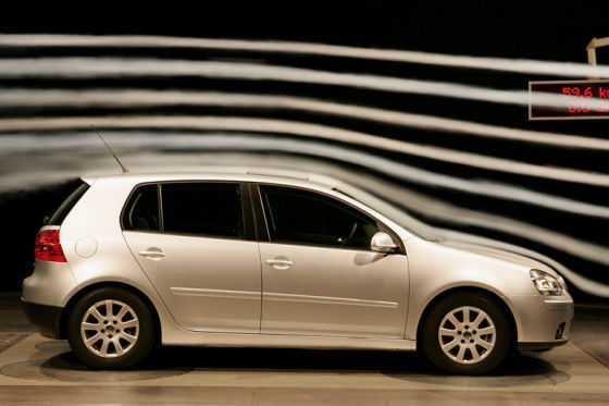

Spero di non violare in questo momento alcun diritto d'autore.
Probabilmente è più o meno così che si presenta nella categoria delle auto compatte.
