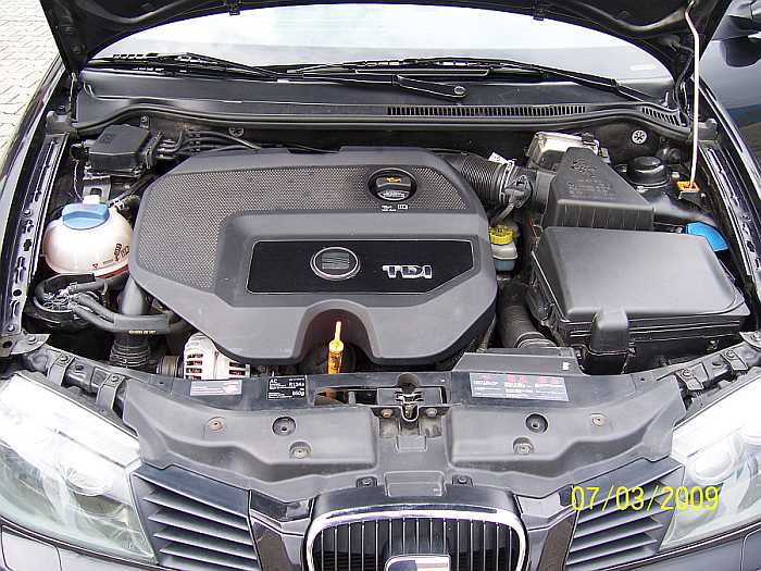

eventuell vom Platz her nicht, kann jemand ein Motorraumbild vom 160pser mal reinsetzen, ULF wie wärs? Unser ATD hats drin, mal schauen, ob man was sieht.
Danke.

gehts darum, ob man beim Cupra Xenon nachrüsten kann?
der Knackpunkt beim 6L Cupra ist der FMIC... dessen Verrrohrung ist der Scheinwerferputze im Weg... daher gibts nur den normalen Ibiza und den FR mit Xenon.

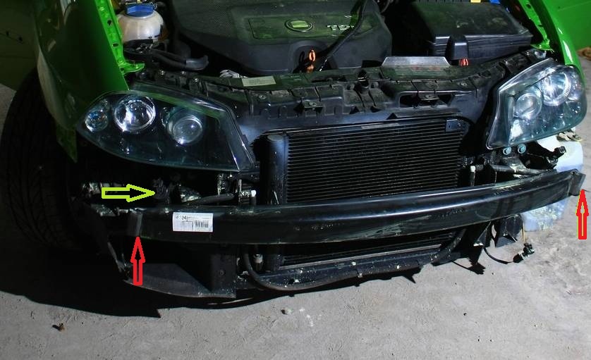

Weil danach gefragt wurde, und Ulf zu faul ist  seine Stoßstange abzubauen, hier mal ein Bild vom FMIC des Cupra:

ah fein, jetzt seh ich das mal in Natura... das Problem ist meiner Ansicht nach das obere Ladeluftrohr, das steht der Hubdüse massiv im Weg...
Siehe Bildanlage, grün ist die Düse eingezeichnet und im Weg...
@ RedR32 : ich hab dir mit roten Pfeilen die oben angesprochenen Puffer markiert... die müssen vom Prallträger runter, sonst ärgerst du dich stundenlang warum die Faceliftfront nicht passt...
