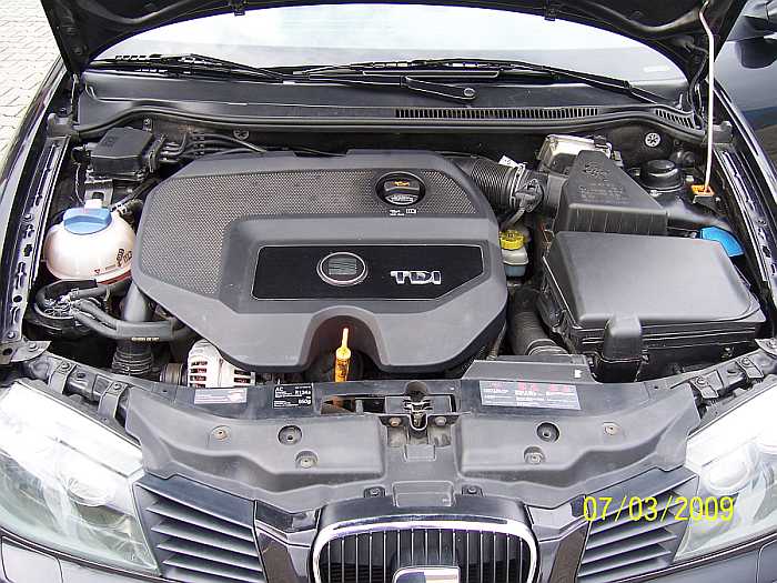

Forse non dalle dimensioni esterne, ma qualcuno potrebbe pubblicare una foto del vano motore della versione da 160 cavalli? ULF, che ne pensi? Il nostro ATD ce l'ha, vediamo se si riesce a vedere qualcosa.
Grazie.

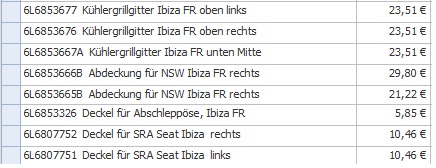

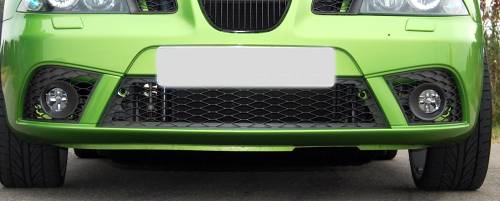

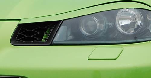

Posso anche cercare per te i prezzi dell'epoca, almeno quelli indicati nell'ordine del nostro cliente, come puoi vedere nell'allegato.
Per quanto riguarda i prezzi, bisogna aggiungere circa 210€ per il paraurti stesso. I punti di montaggio sono gli stessi, quindi si adatta perfettamente, così come gli attacchi dei fari; solo i coperture sono diversi, quindi sono stati sostituiti con dei nuovi.
I prezzi indicati in questa lista sono quelli di maggio 2009.
Ho allegato anche alcune foto dettagliate delle griglie superiore e inferiore.

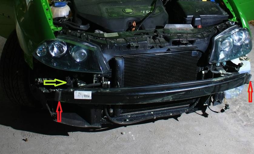

Poiché è stata fatta una richiesta, e Ulf è troppo pigro icon_wink.gif per smontare il suo paraurti, ecco una foto del radiatore intercooler (FMIC) della Cupra:
http://www.pictureupload.de/originals/59546/161009002940_sonstige_ibiza_cupra_llk.jpg
Tradotto il 09-09-2026, 18:47.
Octavia_4x4
Iscritto il: 06/04/2008
Messaggi: 2720
Messaggio16-10-2009, 10:15    Oggetto: Fari Xenon Ibiza 6L (non Cupra) Cita
Ah, bene, ora posso vedere di persona... secondo me, il problema è il tubo dell'aria di aspirazione superiore, che ostruisce notevolmente l'iniettore.
Si prega di fare riferimento all'immagine allegata, dove è disegnata la ugello (in verde) e che si trova nel percorso.
@RedR32Visualizzazione profilo: RedR32: Ti ho indicato con delle frecce rosse i tamponi di cui ho parlato prima... devi rimuoverli dal supporto anteriore, altrimenti ti arrabbierai per ore perché il paraurti del modello aggiornato non si adatta.
