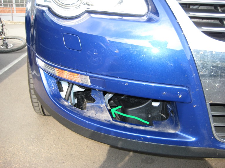

Beitrag20-06-2007, 10:17    Titel: Wo ist die TieftonHupe am 3C Zitieren
Hier noch ein Fahndungsbild vom letzten Aufenthaltsort meines Tieftonhorns.
Der Nebler ist uebrigens NUR direkt ins Platik geschraubt - keine Blechfedermuttern mehr (billisch billisch).

Beitrag20-06-2007, 15:01    Titel: Wo ist die TieftonHupe am 3C Zitieren
Hihi...sieht etwas aus wie ein Unfallfoto: Frontteil "defekt" und Fahrrad in Bodenlage....
Duck und weg...
Beitrag20-06-2007, 15:17    Titel: Wo ist die TieftonHupe am 3C Zitieren
Ups, stimmt.
und am Rad ist sogar noch das rechte Gabelrohr rausgebrochen !!!
