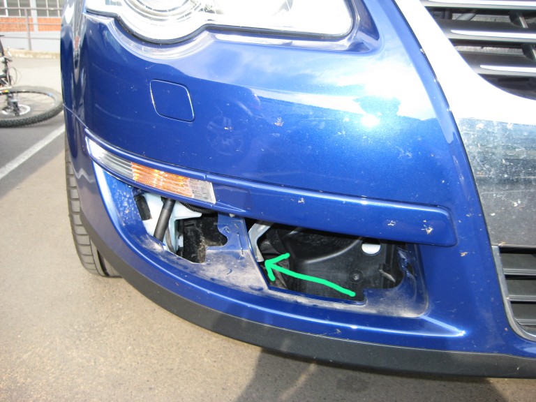

Messaggio20-06-2007, 10:17    Oggetto: Clacson basso Audi A3: dove trovarlo? Cita
Ecco un'altra foto segnaletica dell'ultimo luogo in cui è stato avvistato il mio corno da caccia a bassa frequenza.
A proposito, il dispositivo di nebulizzazione è fissato direttamente alla plastica con delle viti, senza più l'utilizzo di dadi in lamiera (una soluzione davvero economica e scadente).

Messaggio20-06-2007, 15:01    Oggetto: Clacson basso Audi A3: dove trovarlo? Cita
Ah ah... sembra una foto di un incidente: la parte anteriore è "danneggiata" e la bicicletta è a terra.
Attenzione!
Tradotto il 06-08-2026, 10:12.

Messaggio20-06-2007, 15:17    Oggetto: Clacson basso Audi A3: dove trovarlo? Cita
Ops, hai ragione.
e addirittura il tubo della forcella destro si è rotto!!!
