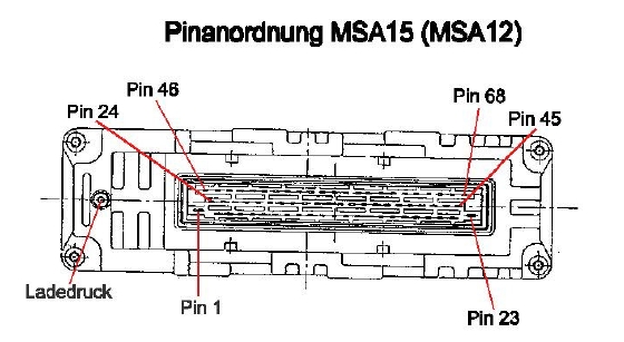

Nur wo finde ich am Stecker (im Stromlaufplan T68) Pin33 / 40 /41? Welche Pins sind das?
Das ist die Info, die mir fehlt.

Beitrag22-03-2010, 14:53    Titel: Nachrüsten Höhengeber (F96) Golf TDI MKB 1Z Bj 95 Zitieren

Beitrag22-03-2010, 14:56    Titel: Nachrüsten Höhengeber (F96) Golf TDI MKB 1Z Bj 95 Zitieren
Am Stecker sind die äußeren Kontakte nummeriert, die anderen einfach durchzählen.

Beitrag22-03-2010, 15:18    Titel: Nachrüsten Höhengeber (F96) Golf TDI MKB 1Z Bj 95 Zitieren
@ Wiesel: Endlich einer, der mich versteht icon_wink.gif Danke!!!
@slow-moeProfil anzeigen: slow-moe: Neiiiiinnnnn, ich habe hier nur die STGs (ein zweites 94er zum basteln) liegen, und an der Buchse (sorry, nicht Stecker - hatte ich falsch hingeschrieben) verzweifelt nach 'ner Nummerierung gesucht. An den Stecker im Auto dachte ich natürlich nicht (da ist ja noch das andere 94er STG eingebaut).
@Rainer: ich hatte in der Suche Pinout oder Steckerbelegung, auf Pinbelegung bin ich nicht gekommen icon_sad.gif
Vielen Dank für die Geduld!
Problem ist gelöst, ich greif zum Löteisen .)
