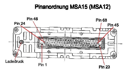

vielen Dank. Das sind die Belegungen aus dem Stromlaufplan, der mir vorliegt.
Nur wo finde ich am Stecker (im Stromlaufplan T68) Pin33 / 40 /41? Welche Pins sind das?
Das ist die Info, die mir fehlt.

Messaggio22-03-2010, 15:53    Oggetto: Installazione di sensori di livello aftermarket (F96) per Golf TDI MKB 1Z, Anno 1995 Traduzione in corso...
[Traduzione in corso...]

Am Stecker sind die äußeren Kontakte nummeriert, die anderen einfach durchzählen.

@ Wiesel: Endlich einer, der mich versteht icon_wink.gif Danke!!!
@slow-moeVisualizzazione profilo: slow-moe: Neiiiiinnnnn, ich habe hier nur die STGs (ein zweites 94er zum basteln) liegen, und an der Buchse (sorry, nicht Stecker - hatte ich falsch hingeschrieben) verzweifelt nach 'ner Nummerierung gesucht. An den Stecker im Auto dachte ich natürlich nicht (da ist ja noch das andere 94er STG eingebaut).

Problem ist gelöst, ich greif zum Löteisen .)
