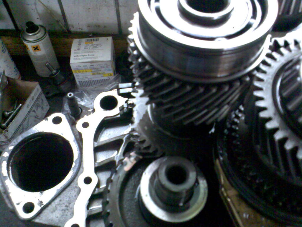

jaja....diesem einen Zahnrad fehlten 3 Zähne!
Sagte der freundliche nicht direkt, aber es soll wohl kein Einzelfall sein.
50% Zahlt VW, aber auf 1500 fürs ATGetriebe bleib ich trotzdem sitzen! ;-(

Das ist das Antriebszahnrad für den 4. und 6.Gang.
Wieso AT-Getriebe? Es ist doch offen, warum wird es nicht repariert?
ich kanns nicht,hab auch keine Zeit, mich ein zu arbeiten, die Werkstat traut sich das nicht zu (für den Preis eines ATs) und ein ATG für 1500 mit 2 J Garantie hat auch was!
