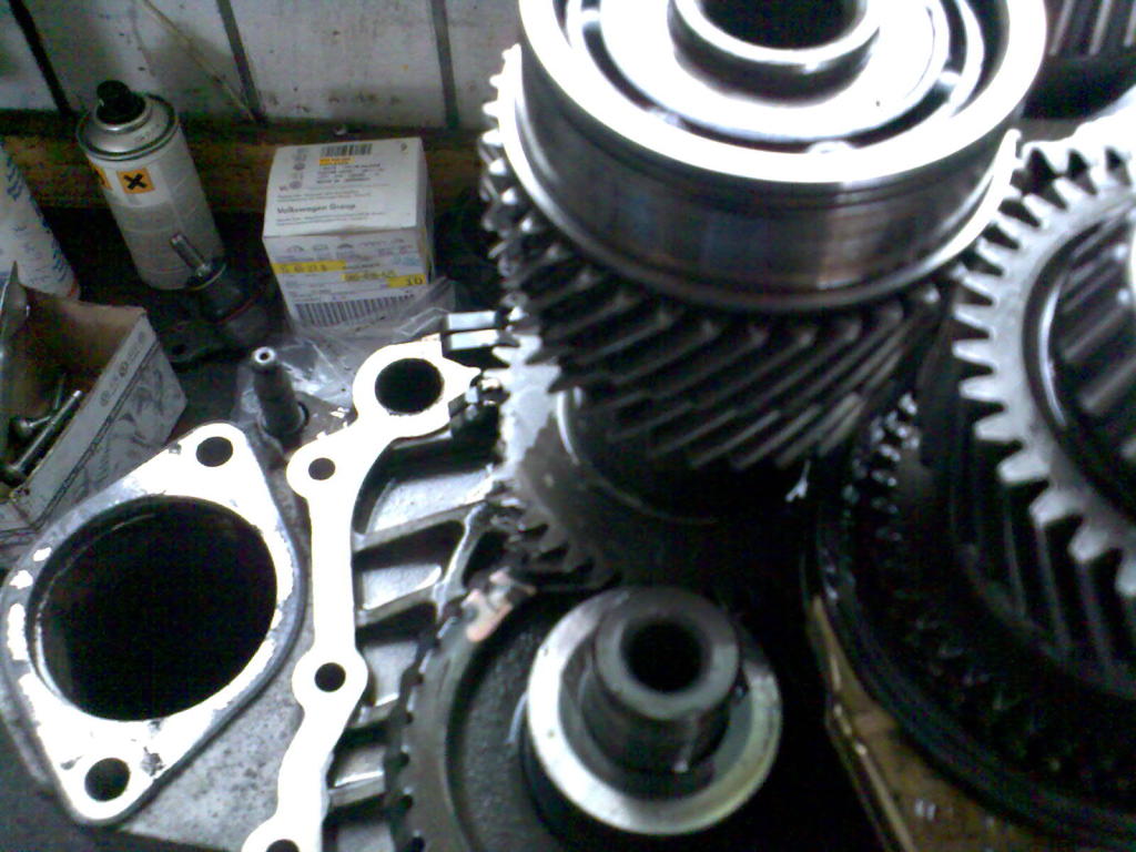

Sì, sì... a questa singola ruota mancavano 3 denti!
L'uomo, che era gentile, non l'ha detto direttamente, ma sembra che non si tratti di un caso isolato.
VW paga il 50%, ma comunque devo pagare 1500 euro per il cambio automatico! :-/

Questa è la ruota dentata motrice per la quarta e la sesta marcia.
