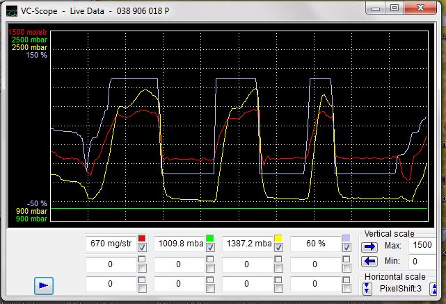

Hab mich ein VCDS lizens gekauft, weil ich finde mein Passat mit AFN langsam..
Habe die folgende Scope gemacht. 5th / ~90 km/stunde
Ist das ein 'normal' druckaufbau?
Mfg
Jakob

Beitrag09-08-2010, 23:13    Titel: Ladedruck aufbau AFN Zitieren
Falscher MWB. Bitte MWB 11 loggen. Sieht aber schon etwas unnormal aus.
Beiträge: 18113
Beitrag10-08-2010, 0:02    Titel: Ladedruck aufbau AFN Zitieren
Ist das ein "normal" druckaufbau?
leider nein, bitte die unveränderte Logdatei (MWB 11) hier hochladen, dann kann man die mit KDataScope gescheit ansehen.

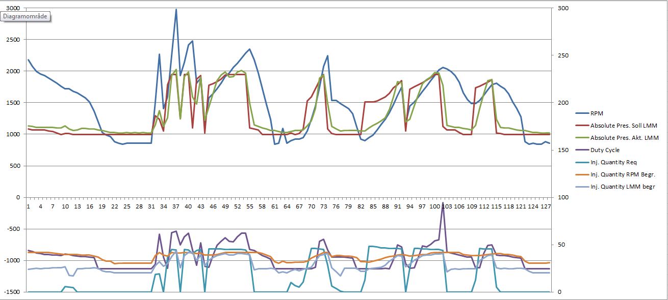

Beitrag10-08-2010, 11:18    Titel: Ladedruck aufbau AFN Zitieren
Falsches link .. entschuldigung
 Dateigröße:  107.65 KB
 Angeschaut:  1474 mal
Passat_AFN.xls
 Dateiname:  Passat_AFN.xls
 Dateigröße:  49 KB
 Heruntergeladen:  335 mal
Beiträge: 18113
Beitrag10-08-2010, 11:44    Titel: Ladedruck aufbau AFN Zitieren
Warum machst Du nicht einfach das, was angefragt wird? icon_rolleyes.gif So verliert man echt die Lust.
Dein LMM ist entweder defekt oder der tatsächliche Durchsatz ist durch Hindernisse im Ausaugtrakt oder Auspuff zu gering.
