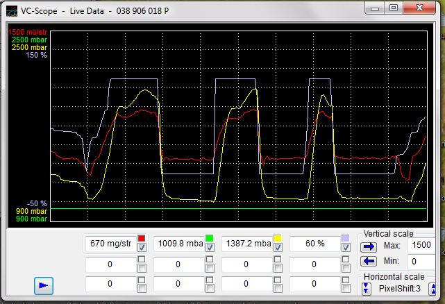

Ho acquistato una licenza per VCDS perché penso che la mia Passat con motore AFN sia lenta.
Ho effettuato questa misurazione con un dispositivo di controllo della velocità. Il risultato è 5° (probabilmente riferito all'angolo) e circa 90 km/h.
È un normale accumulo di pressione?

Messaggio09-08-2010, 22:13    Oggetto: Aumento pressione sovralimentazione motore AFN Cita
Codice di spedizione errato. Si prega di registrare il codice di spedizione 11. Sembra però già qualcosa di anomalo.

Messaggio09-08-2010, 23:02    Oggetto: Aumento pressione sovralimentazione motore AFN Cita
È questa una pressione normale?
Purtroppo no, si prega di caricare qui il file di log originale (MWB 11), in modo che possa essere analizzato correttamente con KDataScope.

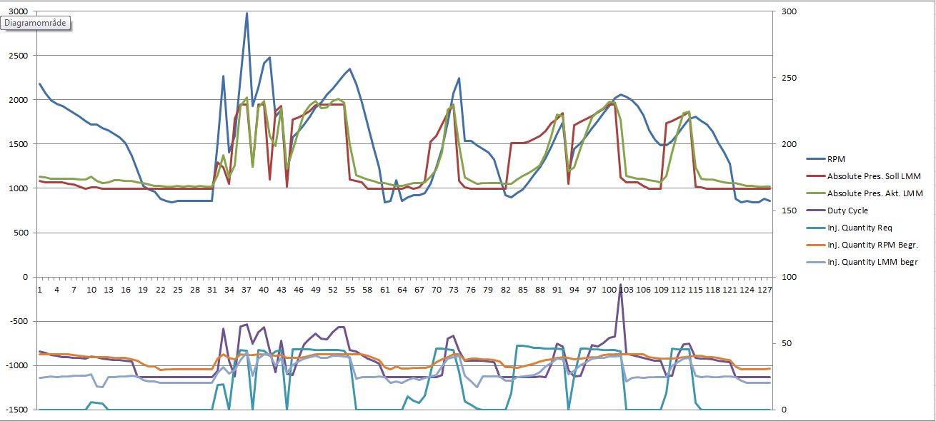

Qui ci sono i moduli MWB 3, 8 e 11.
Cordiali saluti.
Jakob.

Messaggio10-08-2010, 10:18    Oggetto: Aumento pressione sovralimentazione motore AFN Cita
Mi scuso, il link è errato.

Messaggio10-08-2010, 10:44    Oggetto: Aumento pressione sovralimentazione motore AFN Cita
Perché non fai semplicemente quello che ti viene chiesto? icon_rolleyes.gif In questo modo si perde davvero la voglia.
Il tuo sensore di massa d'aria (LMM) è difettoso oppure la portata effettiva è insufficiente a causa di ostruzioni nel collettore di aspirazione o nello scarico.
