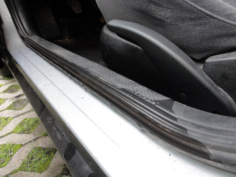

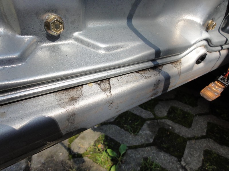

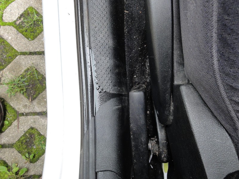

Hallo Forum,
langsam wandelt sich mein Passat vom Feucht-Biotop zum Aquarium.
Das Wasser sammelt sich auf der Fahrerseite, vorn und hinten über der Dichtung um dann in den Innenraum zu laufen. Dort sammelt es sich dann hinten links im Fußraum.
Mit der Gießkanne konnte ich das bis jetzt noch nicht provozieren, weder über das Dach, die Motorhaube oder die Scheibendichtung. Die Abläufe in den Türen sind frei.
Kann es sein, dass die Plastik-Dichtung an den Türen unten, die der Passat 3B im Gegensatz zu Golf & Co. hat, so dicht sind, dass das Wasser es nicht schafft unten rauszulaufen und in den Innenraum steigt? Oder gibts auch hier das Problem der lappigen Türdichtungen, wie lt. Fachartikel bzw. Doku beim Golf IV/Leon/Octavia?
Viele Grüße!

Mahlzeit Männer,
also ich hab auf euch alle gehört. Tatsächlich, es war die Dichtung am Kuchenblech undicht bzw. pöros. Ein Blick aufs Foto verdeutlicht das. Es ist übrigens stellvertretend für alle 4  Türen.
Zum Abdichten habe ich Karosserie-Kleber aus dem Baumarkt verwendet. Dazu habe ich das Kuchenblech nicht ausgebaut, sondern nur unten angehoben, zum Trocknen/Reinigen mit mit einem Lappen daruntergefahren und anchließend den Kleister reichlich darunter verteilt. Nach dem Anschrauben habe ich zusätzlich nochmal eine Naht zwischen Kuchenblech und Tür gezogen. Wenn das Zeug genauso gut am Metall klebt wie an den Fingern, bleibts ab jetzt trocken im Auto.
Für die nächsten ein, zwei Jahre sollte das reichen, dann würde ich auch mal wieder über was Neueres nachdenken...
