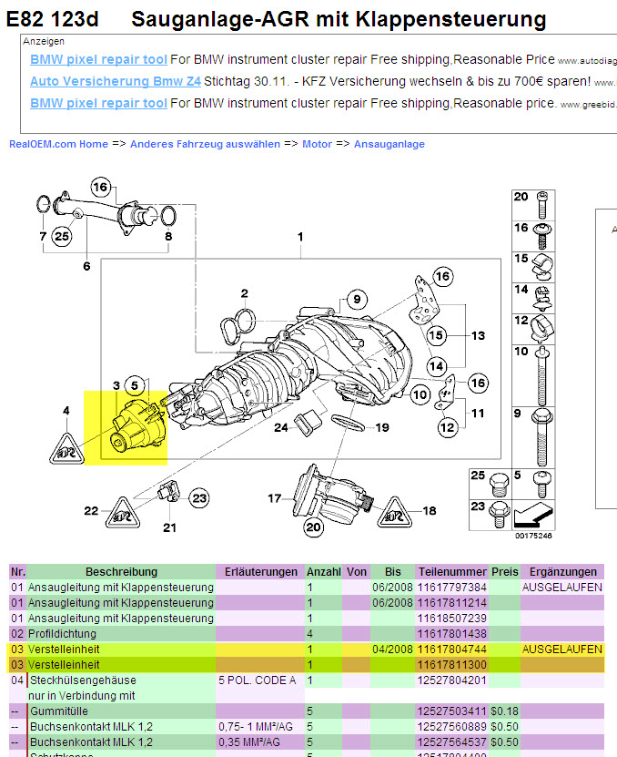

Hier kann man unter Position 3 das betroffene Bauteil sehen.
Läßt sich scheinbar gut wechseln und eine neue Variante ist auch schon verfügbar.

Hier ein Bild der Ansauganlage.
Versteller kostet 141,28 EUR

Beitrag02-11-2010, 14:34    Titel: Defekte Drallklappen BMW 123d (FS-Log anbei) Zitieren
Das Teil sieht in der Zeichnung dem V157 des 1,6 CR TDI sehr ähnlich.
Das ist dann ein Motor mit Getriebe -> die von Rainer erwähnten Zähnchen.
