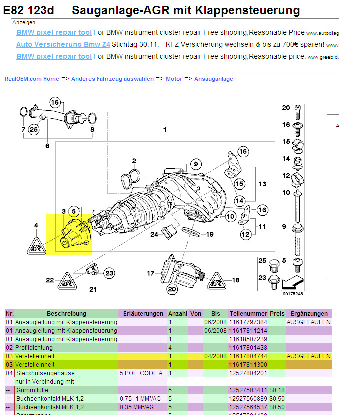

[Traduzione in corso...]Hier ein Bild der Ansauganlage.
Versteller kostet 141,28 EUR

[Traduzione in corso...] Das Teil sieht in der Zeichnung dem V157 des 1,6 CR TDI sehr ähnlich.
Das ist dann ein Motor mit Getriebe -> die von Rainer erwähnten Zähnchen.

02-11-2010, 16:27 Oggetto: Valvole di controllo difettose, modello BMW 123d (allegato file FS-Log) |
Traduzione in corso... |
Denkbar.
Ich werde berichten.
Normalerweise würde ich ja gleich dran rumbasteln, aber im Hinblick auf die Garantie lass ich das mal bleiben.
Bin nur froh, dass ich nun weiß was es ist.
Nachdem ich es selbst ausgelesen habe und zur die andere BMW-Werkstatt immer meinte 'alles ok'
